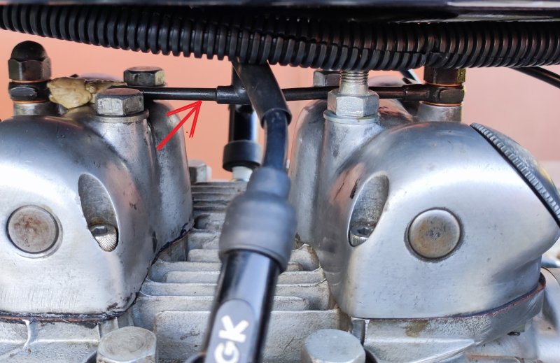

Dimaton Opublikowano 8 Marca 2024 Udostępnij Opublikowano 8 Marca 2024 Hej Ludzie, Potrzebuję taką rureczkę,żeby oliwa bo butach sie nie lała...Może komuś zalega na półce???? Triumph Tiger T100ss, 1963r, 500ccm.... A może Ktoś ma jakieś inne ciekawe graty do w/w, chętnie pogadam... Pozdrawiam,Adam Cytuj Odnośnik do komentarza Udostępnij na innych stronach Więcej opcji udostępniania...
Adam M. Opublikowano 17 Kwietnia 2024 Udostępnij Opublikowano 17 Kwietnia 2024 Dziwne ze nie zauwazylem tego posta. Rureczke jesli olej leje sie z polaczenia rurki z koncowka trzeba zalutowac na twardo tak jak to oryginalnie bylo zrobione. Czy w Polsce nie ma juz rzemieslnikow robiacych takie rzeczy? Nie bardzo chce mi sie w to uwierzyc. Sama czesc mozna oczywiscie kupic w GB czy w panstwach Zach Europy, ale naprawa bedzie wielokrotnie tansza. Cytuj Odnośnik do komentarza Udostępnij na innych stronach Więcej opcji udostępniania...
Dimaton Opublikowano 19 Kwietnia 2024 Autor Udostępnij Opublikowano 19 Kwietnia 2024 Hej Adam, Dzięki za pomoc ;-). Tak też zrobiłem.Piwko(oczywiście do gaszenia,jakby coś się przypadkowo zapaliło), palnik, lut i gra fasola. Teraz usuwam inne wycieki...Och,jak ja kocham Triumpha ;-). Pozdrawiam,Adam Cytuj Odnośnik do komentarza Udostępnij na innych stronach Więcej opcji udostępniania...

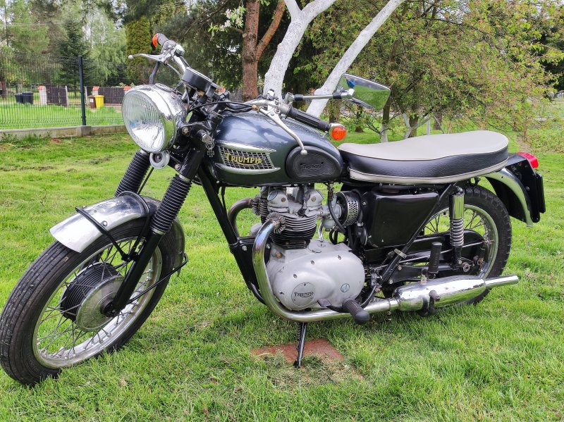

Dimaton Opublikowano 22 Kwietnia 2024 Autor Udostępnij Opublikowano 22 Kwietnia 2024 Święte słowa 👍. Wcześniej jeździłem bonnie z 73 i robiłem praktycznie to samo.Teraz sukcesywnie odnajduję szmaciarstwo poprzedniego właściciela.Ale powolutku dojdziemy z Tygryskoem do stanu zadowalającego mnie i jego 😉. Osobiście nie lubię perfekcji.Patyna,lekko przygnieciony błotnik,czy przegrzane kolanka wydechów też mogą być piękne 😉. Ale.wyvieki trzeba zrobić bez dwóch zdań 😉. Pozdrawiam i do zobaczyska gdzieś na szlaku 😉. Oto moja piękność 😎 Cytuj Odnośnik do komentarza Udostępnij na innych stronach Więcej opcji udostępniania...

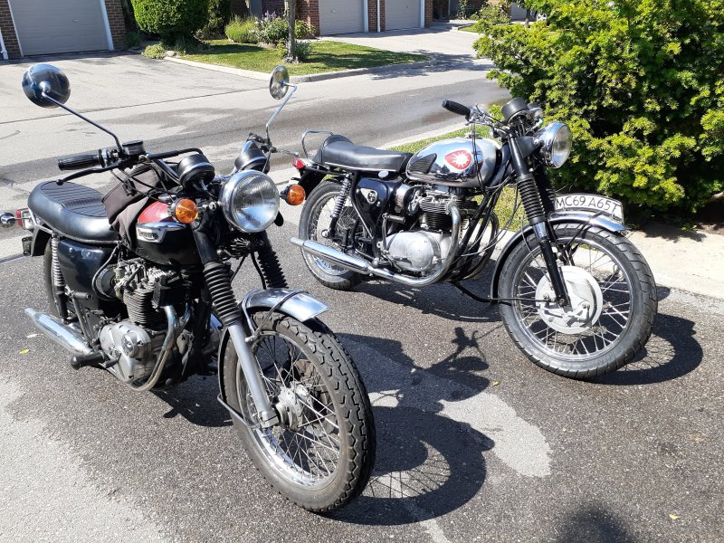

Adam M. Opublikowano 23 Kwietnia 2024 Udostępnij Opublikowano 23 Kwietnia 2024 No to nie jestes nowicjuszem w starych Angolach. Co spowodowalo ze przesiadles sie z jednego z najlepszych Bonnie na mniejszego T100? To moje staruszki + jeden mlodziak Cytuj Odnośnik do komentarza Udostępnij na innych stronach Więcej opcji udostępniania...
Dimaton Opublikowano 23 Kwietnia 2024 Autor Udostępnij Opublikowano 23 Kwietnia 2024 Piękności! Mamy małe biuro podróży i przyszła pandemia,ludzie się wystraszyli i klops... Żeby przetrwać, sprzedałem Bonnie i Merca S350 z 72r...trudno,takie życie. A Tiger wpadł mi przypadkiem i bardzo mi spasował. Żona,Córka,50-ta na karku.Raczej wybieram lokalne bujanie niż długie wypady.No i T100 wystarczy. Choć jak się zdarzy,,kupiec" kiedyś,to pewnie znowu poszukam T140 😉.Ale to póki co przyszłość. Cytuj Odnośnik do komentarza Udostępnij na innych stronach Więcej opcji udostępniania...
Adam M. Opublikowano 23 Kwietnia 2024 Udostępnij Opublikowano 23 Kwietnia 2024 No tak, zycie zmienia plany. Moje tez zmienilo bo zeszly rok byl ostatnim rokiem jezdzenia na moich Angolach, awaria lewej dloni nie pozwala obslugiwac sprzegla ktore w obu motocyklach jest dosc "ciezkie", specjalnie podczas jazdy w miescie, a mam jakies 20 km zeby wydostac sie najblizsza droga poza miasto. Tak ze staruszki zostana sprzedane a ja przesiadlem sie na bezbarwna CB500X na ktorej mam "slipper clutch" wciskane jednym palcem. Zamierzam na niej doskonalic wolna jazde i manewry, jak rowniez swiadomy przeciwskret podczas zakretow. Jedno spostrzezenie ktore mnie zaskoczylo, BSA A65 ze zdjecia startuje z 2x wiekszym wigorem niz Honda. Wyraznie widac przewage silnika typu "british twin" ( 2 sprzezone single ) nad silnikiem twin z walem wykorbionym o 180 stopni jesli chodzi o moment w dole obrotow. Moj nowy nabytek mozesz obejrzec w watku o Honda CB500X. Cytuj Odnośnik do komentarza Udostępnij na innych stronach Więcej opcji udostępniania...
