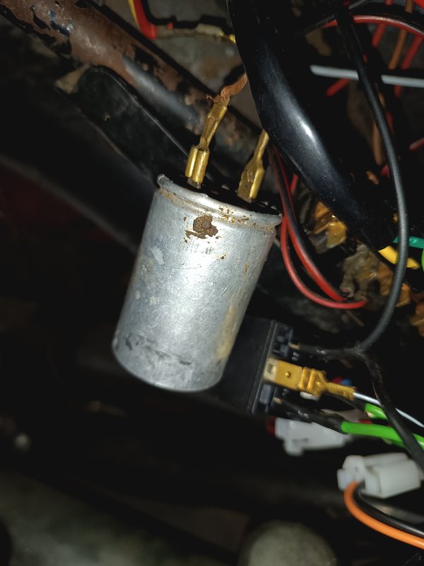

Piotr1222 Opublikowano 2 Lutego 2024 Udostępnij Opublikowano 2 Lutego 2024 Witam wymieniam zapłon na cdi w mz etz 250 i mam jeden problem bo mam podłączyć czarny i czerwony kabel z stacyjki do układu, jest tam jeden czarny kabel który prowadzi do kondensatora i czy mogę go odłączyć? Cytuj Odnośnik do komentarza Udostępnij na innych stronach Więcej opcji udostępniania...
jonaszko Opublikowano 2 Lutego 2024 Udostępnij Opublikowano 2 Lutego 2024 Skoro zakładasz kompletny CDI to po co ci kondensator? Cytuj Odnośnik do komentarza Udostępnij na innych stronach Więcej opcji udostępniania...
Piotr1222 Opublikowano 2 Lutego 2024 Autor Udostępnij Opublikowano 2 Lutego 2024 Czyli mogę go zdjąć? Zdjęcie tego kondensatora Cytuj Odnośnik do komentarza Udostępnij na innych stronach Więcej opcji udostępniania...
jonaszko Opublikowano 2 Lutego 2024 Udostępnij Opublikowano 2 Lutego 2024 A gdzie to ty masz? Przecież to nie jest kondensator do zapłonu mz etz. Cytuj Odnośnik do komentarza Udostępnij na innych stronach Więcej opcji udostępniania...
Piotr1222 Opublikowano 2 Lutego 2024 Autor Udostępnij Opublikowano 2 Lutego 2024 (edytowane) Pod siedzeniem z prawej strony. Nie wiem co to jest wydawało mi się to kondensatorem. Pytanie czy można to odpiąć Edytowane 2 Lutego 2024 przez Piotr1222 Cytuj Odnośnik do komentarza Udostępnij na innych stronach Więcej opcji udostępniania...
Stefan Kowalski Opublikowano 2 Lutego 2024 Udostępnij Opublikowano 2 Lutego 2024 (edytowane) Można odpiąć bez żadnych obaw, jedynie przestaną działać kierunkowskazy. Ale do tych przewodów zapłonu CDI lepiej nie podpinaj. Te konektory bez osłonek prasowane kombinerkami to Twoje dzieło? Rozważałeś może żeby zaizolować gołe przewody? Edytowane 2 Lutego 2024 przez Stefan Kowalski Cytuj Odnośnik do komentarza Udostępnij na innych stronach Więcej opcji udostępniania...
jonaszko Opublikowano 2 Lutego 2024 Udostępnij Opublikowano 2 Lutego 2024 To nie jest przerywacz od kierunkowskazów bo ma dwa wyjścia. Na początku też tak myślałem. Kondensator też nie. Cytuj Odnośnik do komentarza Udostępnij na innych stronach Więcej opcji udostępniania...
muuuuuu Opublikowano 3 Lutego 2024 Udostępnij Opublikowano 3 Lutego 2024 10 godzin temu, jonaszko napisał: To nie jest przerywacz od kierunkowskazów bo ma dwa wyjścia. Na początku też tak myślałem. Kondensator też nie. ale to chyba nie wisi luzem na tych kabelkach? gdzieś z boku albo na drugim końcu tego walca jest mocowanie i to jest masa, ewentualnie BYŁO mocowanie, które poszło w piździec przerywacz jak nic Cytuj Odnośnik do komentarza Udostępnij na innych stronach Więcej opcji udostępniania...
Stefan Kowalski Opublikowano 3 Lutego 2024 Udostępnij Opublikowano 3 Lutego 2024 Przerywacze kierunkowskazów występują jako dwu i trzykońcówkowe. Dwukońcówkowe występują również w wersji elektronicznej z regulacją czasu, potrzebną po wymianie kierunkowskazów na ledowe. Cytuj Odnośnik do komentarza Udostępnij na innych stronach Więcej opcji udostępniania...
