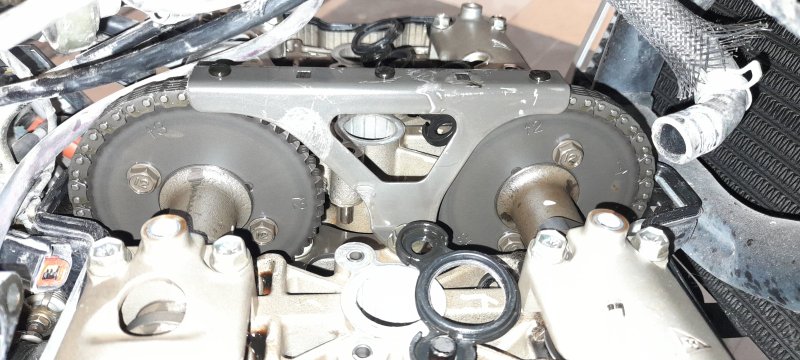

Kao Opublikowano 19 Stycznia 2024 Udostępnij Opublikowano 19 Stycznia 2024 Zanim coś popsuję pytam, jak zdemontować ten łańcuszek? Potrzebuję zmienić głowice w moim gsx1400. Cytuj Odnośnik do komentarza Udostępnij na innych stronach Więcej opcji udostępniania...
Adam M. Opublikowano 21 Stycznia 2024 Udostępnij Opublikowano 21 Stycznia 2024 Z tego co pamietam trzeba zdemontowac ta prowadnice lancucha i kola lancuchowe z walkow. Oczywiscie wymaga to zdemontowania napinacza lancucha. Ja przed rozpoczeciem demontazu ustawiam sobie wszystkie walki w GMP na pierwszym cylindrze, ale przy demontazu glowicy nie ma to znaczenia. Pierwszy cylinder to pierwszy z prawej strony gdy siedzisz na moto, ma to znaczenie przy montazu. A dlaczego zmieniasz glowice? Aha, te sruby trzymjace pokrywki walkow sa chyba na dwa przykrecenia, potem zaczynaja sie urywac. Tak ze warto wiedziec czy to pierwsze ich rozkrecenie. Cytuj Odnośnik do komentarza Udostępnij na innych stronach Więcej opcji udostępniania...
Kao Opublikowano 21 Stycznia 2024 Autor Udostępnij Opublikowano 21 Stycznia 2024 Już zrobiłem, się trochę cykałem a tam prostota, nie ma żadnych komplikacji. Serwisowka bardzo pomocna w tym przypadku. Zmieniam głowice bo moto upadł i żeberka się ułamały Cytuj Odnośnik do komentarza Udostępnij na innych stronach Więcej opcji udostępniania...
