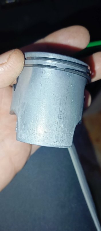

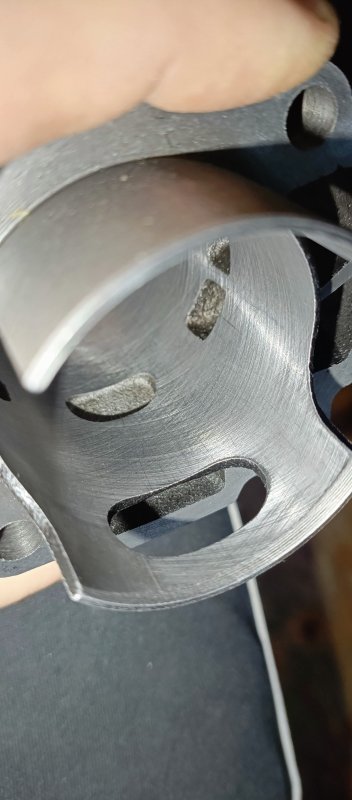

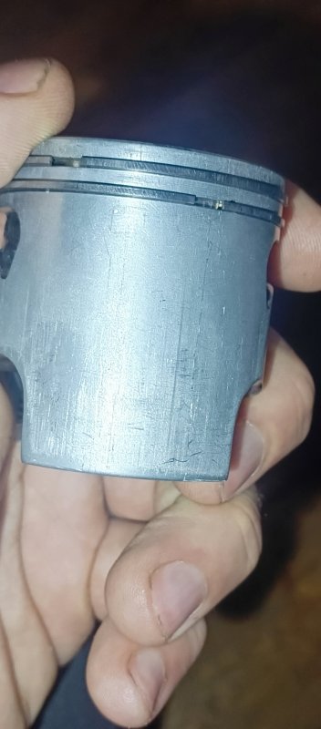

PawelXciting Opublikowano 11 Stycznia 2024 Udostępnij Opublikowano 11 Stycznia 2024 Witam serdecznie Wymieniłem cylinder w Kymco super 8 na Polini AC 70cc ze średnica tłoka 47.00mm Przy docieraniu przytarł mi się przy ok. przejechaniu 150km. Rozmontowałem cylinder zrobiłem tylko honowanie a tłok wyrównałem papierem wodnym moje pytanie Czy tłok oryginalny ASSO POLINI który się przytarł ma rysy pionowe nadaje się ponownie do założenia z nowymi pieścieniami. Załączam także fotografię Z góry dziękuje za odpowiedz Pozdrawiam! Cytuj Odnośnik do komentarza Udostępnij na innych stronach Więcej opcji udostępniania...
Adam M. Opublikowano 11 Stycznia 2024 Udostępnij Opublikowano 11 Stycznia 2024 Wszystko powinno byc dobrze jezeli luzy miedzy tlokiem a cylindrem sa prawidlowe. Czy wiesz jakie sa? Czy wiesz dlaczego tlok sie przytarl? Tlok i cylinder wygladaja na dobre. Cytuj Odnośnik do komentarza Udostępnij na innych stronach Więcej opcji udostępniania...
Taurus 61 Opublikowano 12 Stycznia 2024 Udostępnij Opublikowano 12 Stycznia 2024 (edytowane) Z tego co gosciu pisze powiedzialbym tlok ma tendencje do puchniecia.Gdyby luz pomiedzy tlakiem a cylinderm byl nieprawidliwy (za ciasny) przytarl by sie juz w najlepszym przypadku po paru km. Sam podobnie mialem w nieco wiekszym motorku: puchnace tloki.🙂 Edytowane 12 Stycznia 2024 przez Taurus 61 Cytuj Odnośnik do komentarza Udostępnij na innych stronach Więcej opcji udostępniania...
PawelXciting Opublikowano 12 Stycznia 2024 Autor Udostępnij Opublikowano 12 Stycznia 2024 (edytowane) Cześć pomiędzy tłok a cylinder wsunę szczelinomierz o średnicy 0.10mm / 0.15mm już nie. (musiałbym to zrobić mikrometrem) Stary pierścień ma 1.00mm luzu zaś drugi 0.95mm wydaje mi się że są złe. (zamówię nowe pierścienie lub cały nowy tłok znalazłem tylko jeden rozmiar 47.00mm ) Jeździł dobrze nawet świetnie w trakcie docierania wymieniłem główną dyszę obrotów na 0.95 tylko tyle (była 0.90) Oprócz oleju w dozowniku (Castrol P1R 2t) wlewałem go także bezpośrednio do baku Kieliszek na 5 litrów 95-tki (może miał za dużo) Zatarł mi się przy prędkości 45 km/h dosłownie po 10 min jazdy. W trakcie dodawania gazu osłabł zero reakcji na gaz już wiedziałem ze to koniec i zjechałem na pobocze. (Podczas docierania używałem gazu umiejętnie pulsacyjnie zawsze z większych obrotów na mniejsze i odwrotnie nieprzekraczając 45km/h Po tym właśnie przytarciu jest wykonane nowe honowanie myślę kupić nowy tłok i mieć nadzieje że luz będzie okej Koszt tych tłoków to ok 400zl i tylko jeden rozmiar Wiec granice błędów są niewielkie Dziękuje za zaangażowanie do rozmowy i życzę wszystkiego dobrego ! Edytowane 12 Stycznia 2024 przez PawelXciting Cytuj Odnośnik do komentarza Udostępnij na innych stronach Więcej opcji udostępniania...
Taurus 61 Opublikowano 12 Stycznia 2024 Udostępnij Opublikowano 12 Stycznia 2024 Z tego co pamietam przerwa na pierscieniach tloka powinna byc nie mniejsza niz (0.10mm) ale nie wieksza niz (0.20mm)Miedzy tłokiem a cylindrem 0,05-0,07 mm. Cytuj Odnośnik do komentarza Udostępnij na innych stronach Więcej opcji udostępniania...
Adam M. Opublikowano 13 Stycznia 2024 Udostępnij Opublikowano 13 Stycznia 2024 Bardzo dziwne, dycha luzu miedzy tlokiem a cylindrem przy tej srednicy to sporo. Biorac pod uwage ze honowanie zbiera minimalnie warstwe materialu z tulei to poprzedni luz tez wygladal na spory przy tej srednicy cylindra, a jednak tlok sie zatarl. W tej chwili ten luz bedzie na poziomie powyzej 0.10 wiec moze warto by bylo sprawdzic w jaki sposob tlok sie rozszerza rozgrzewajac go w wodzie do temperatury wrzenia? Tym bardziej jesli masz w planie kupic nowy tlok. Cytuj Odnośnik do komentarza Udostępnij na innych stronach Więcej opcji udostępniania...
