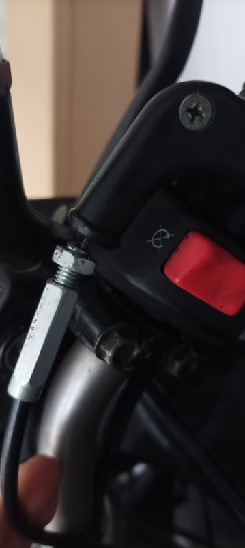

aku44 Opublikowano 11 Lutego 2023 Udostępnij Opublikowano 11 Lutego 2023 Witam. Zakupiłem yamahe tdr mam kilka pytań: 1 Jaka linka idzie do tego motoru bo mam zamontowaną taka i podejrzewam ze ona nie jest od tego modelu. 2. zawór yvps chyba jest nie ustawiony wygląda to tak jak na zdjęciach 3 wkręca sie do 7000 a póżniej tak jakby gasła w czym moze być problem? 4 czy da sie to jakoś odblokować czy trzeba jakieś moduły dokupować i wlutowywać ? 5 jakim olejem to zalać czy do skrzyni biegów jest oddzielny olej ? 6 jaki polecacie olej do benzyny ? Cytuj Odnośnik do komentarza Udostępnij na innych stronach Więcej opcji udostępniania...
Adam M. Opublikowano 12 Lutego 2023 Udostępnij Opublikowano 12 Lutego 2023 1. Tak linka jest za dluga, albo pancerz za krotki, czyli trzeba dokupic wlasciwa 2. No chyba nie jest. 3. Czy gasnie bedac na tych 7 tysiacach obrotow? 4. Dlaczego sadzisz ze jest zablokowana? 5. Jakims olejem do 2 suwow, moze nie Miksolem. Tak do skrzyni biegow jest inny olej SAE 80 / 90. 6. Nie ma zadnego znaczenia, jesli chodzi o producenta oleju - sa na podobnym poziomie. Cytuj Odnośnik do komentarza Udostępnij na innych stronach Więcej opcji udostępniania...

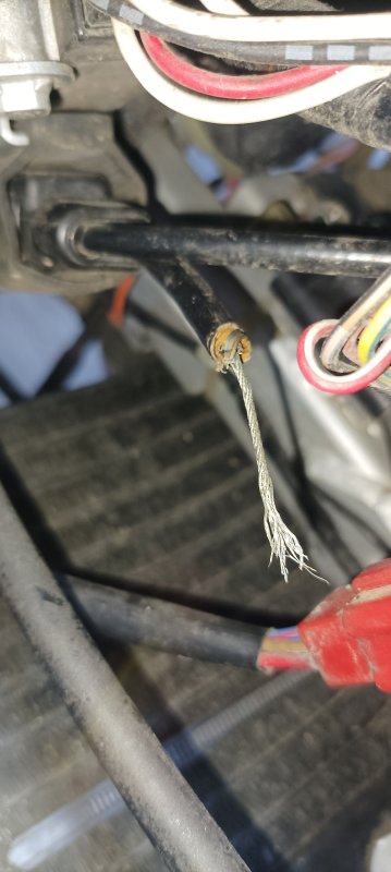

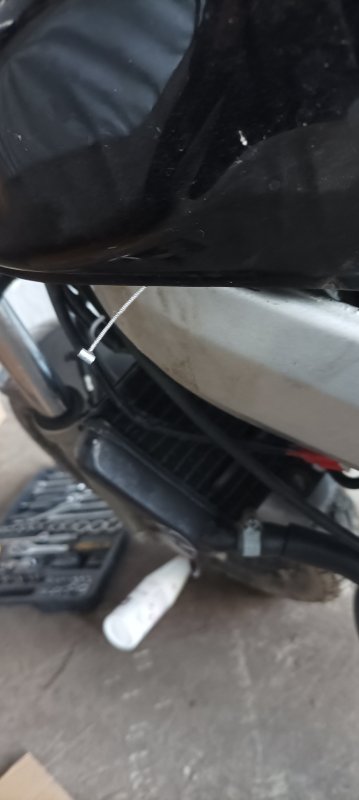

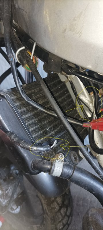

aku44 Opublikowano 12 Lutego 2023 Autor Udostępnij Opublikowano 12 Lutego 2023 szukałem w necie i nigdzie nie mogę znależć tej linki czy od DT bedzie pasowała bo to chyba te same silnikihttps://allegro.pl/oferta/linka-gazu-zamiennik-zqd5643-11548526817 niby odcina przy 7 tys. ale najpierw bym musiał wyregulować ten zawór bardziej to wygląda tka jak by gasła. Cytuj Odnośnik do komentarza Udostępnij na innych stronach Więcej opcji udostępniania...
Qadrat Opublikowano 12 Lutego 2023 Udostępnij Opublikowano 12 Lutego 2023 Godzinę temu, aku44 napisał: szukałem w necie i nigdzie nie mogę znależć tej linki czy od DT bedzie pasowała bo to chyba te same silnikihttps://allegro.pl/oferta/linka-gazu-zamiennik-zqd5643-11548526817 Wg schematów linki są inne w DT i TDR. DT: https://yama-sklep.pl/oryginalne-czesci-zamienne/15106/dt125r/321529/kierownica-i-osprzet#spf-viewer TDR: https://yama-sklep.pl/oryginalne-czesci-zamienne/15593/tdr125/320440/kierownica-i-osprzet#spf-viewer Cytuj Odnośnik do komentarza Udostępnij na innych stronach Więcej opcji udostępniania...
aku44 Opublikowano 13 Lutego 2023 Autor Udostępnij Opublikowano 13 Lutego 2023 Tak tylko u mnie idzie do gaźnika i jest pojedyńcza po drugie co to za linki będą bo mam pozrywane i nie wiem czy ja dojdę do tego co z czym, a i jak w tym czymś zdemontować bak ? Cytuj Odnośnik do komentarza Udostępnij na innych stronach Więcej opcji udostępniania...
