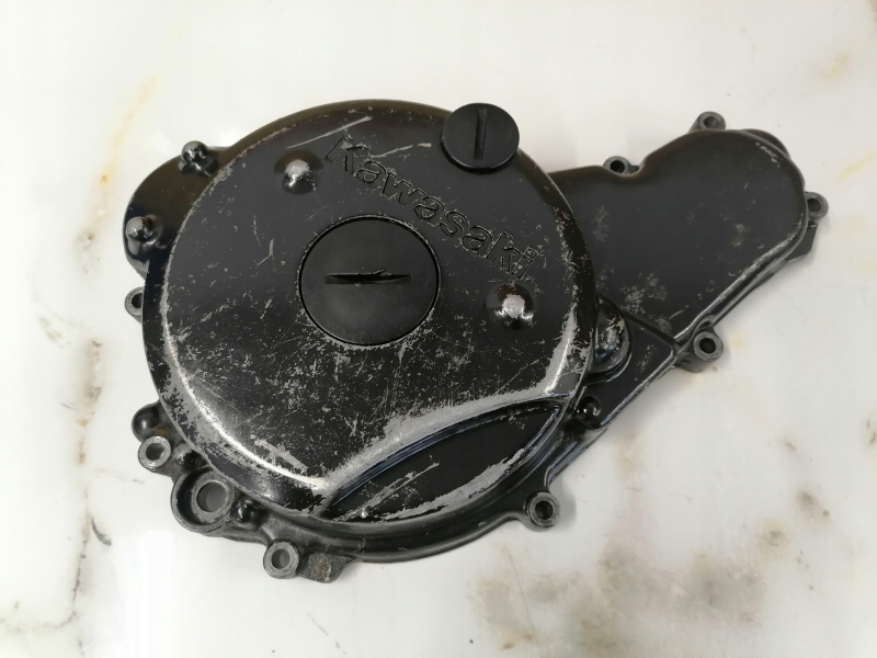

lukitoo Opublikowano 9 Stycznia 2023 Udostępnij Opublikowano 9 Stycznia 2023 Witam, posiadam od niedawna klr 600 jeździł bez zarzutów po odstawieniu i próbie ponownego odpalenia długiego jakby stracił kompresję i zaczął strzelać w tłumik, głowica już sprawdzona nawet ją lekko zregenerowałem i pytanie o rozrząd gdyż serwisówki, które mam nie odpowiadają mojej klrce posiadam wersję z rozrusznikiem nie widzę żadnego ząbka, jest tylko korek na deklu od alternatora i czy na to ustawić Magneto na znak T i wałki równo z głowicą? Cytuj Odnośnik do komentarza Udostępnij na innych stronach Więcej opcji udostępniania...
Adam M. Opublikowano 9 Stycznia 2023 Udostępnij Opublikowano 9 Stycznia 2023 Rozrusznik nie wplywa na ustawienie rozrzadu, wiec ustawic trzeba go tak jak wersje bez rozrusznika - znak T na rotorze ma sie odnosic do znakow na zebatkach walka rozrzafu ustawionych poziomo i rowno z linia przeciecia glowicy. Cytuj Odnośnik do komentarza Udostępnij na innych stronach Więcej opcji udostępniania...
lukitoo Opublikowano 12 Stycznia 2023 Autor Udostępnij Opublikowano 12 Stycznia 2023 Czyli znak T w tym małym korku pokrywy alternatora? Cytuj Odnośnik do komentarza Udostępnij na innych stronach Więcej opcji udostępniania...

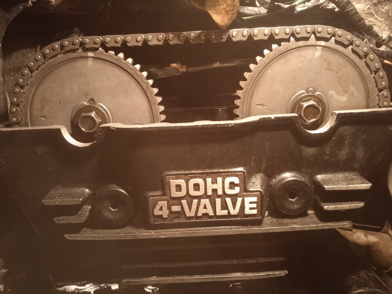

lukitoo Opublikowano 25 Stycznia 2023 Autor Udostępnij Opublikowano 25 Stycznia 2023 Tłok w gmp rozrząd ustawiony napinacz włożony 2 obrót wału tłok gmp rozrząd w takim ustawieniu czy jest w porządku? Cytuj Odnośnik do komentarza Udostępnij na innych stronach Więcej opcji udostępniania...
KamilBar Opublikowano 22 Marca 2023 Udostępnij Opublikowano 22 Marca 2023 Tak jak wyżej napisane, rozrząd nie ma nic wspólnego z twoim problemem, jeśli nie masz doświadczenia to ne ruszaj rozrządu, bo nie ma po co, on się sam nie przestawia. Jak się upierasz to możesz luzy zaworowe posprawdzać, ale strzelanie z rury to raczej objawy typowe dla gaźnika (za dużo paliwa w mieszance) Cytuj Odnośnik do komentarza Udostępnij na innych stronach Więcej opcji udostępniania...
