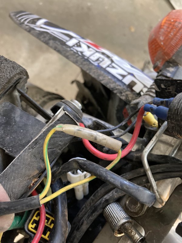

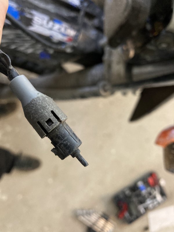

Cześć, wyciągałem dzisiaj z mojej Suzuki DR-Z 400S licznik i w gąszczu przewodów po poprzednim właścicielu znalazłem takie coś. Ktoś ma pojęcie do czego to mogło służyć?

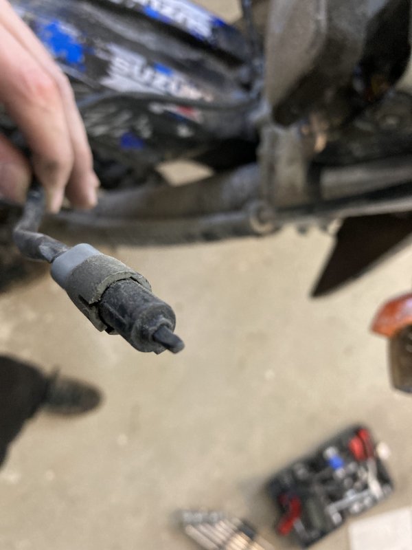

Nie jest to podłączone do niczego, zrobiona jest jedynie pętla jak na ostatnim zdjęciu. Wystający bolec da się wciskać jak przycisk.
Dzięki za pomoc!
EDIT: Na FB dostałem info, że to czujnik wciśnięcia sprzęgła. Ktoś ma pomysł dlaczego ktoś go chciał usunąć?
Edytowane przez oa8op7pk
Żeby nie trzeba było wciskać klamki do rozruchu.
ETZ 251 x2 1993-1996,XL600R 1996-1998,DR800 1998-2005,RF900R 2005-2007,FMX650 2007-2009,SV650S 2008-2010,SV1000N 2010-2015, XR600R 2011-2016, CMX250 2014-2015, MT-07 2015-2018, DR-Z400SM 2016-2019,CBR650F 2018-2022, CRF 250Rally 2019-2022, Tracer7 2022-..., DR650RSE 2023-..., Big-1 2024-...,
jeżeli to dynda sobie luźno a kręci ci rozrusznik w momencie kiedy masz wbity bieg to znaczy że jest gdzieś zmostkowany 😄
jeśli nie kręci to powinno być przy klamce sprzęgła żebyś mógł odpalać na biegu na sprzęgle
