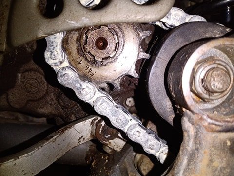

Traiz Opublikowano 20 Października 2020 Udostępnij Opublikowano 20 Października 2020 Wie ktos czym i jak rozkrecic przednią zebatke, jeden zab sie ukruszył i chciałbym wymienic. Cytuj Odnośnik do komentarza Udostępnij na innych stronach Więcej opcji udostępniania...
Adam M. Opublikowano 20 Października 2020 Udostępnij Opublikowano 20 Października 2020 Zebatka jest mocowana pierscieniem Zegera ktory do zdjecia potrzebuje specjalnych szczypiec. Po zdjeciu ten pierscien trzeba zmienic na nowy. W gruncie rzeczy w przypadku takim jak twoj trzeba wymienic komplet zebatek i lancuch, zeby wszystko sie rownomiernie zuzywalo, jednak jestem pewien ze na taki wydatek sie nie zdecydujesz. Cytuj Odnośnik do komentarza Udostępnij na innych stronach Więcej opcji udostępniania...
Traiz Opublikowano 21 Października 2020 Autor Udostępnij Opublikowano 21 Października 2020 A można załozyc ten sam pierścien? Cytuj Odnośnik do komentarza Udostępnij na innych stronach Więcej opcji udostępniania...
Adam M. Opublikowano 21 Października 2020 Udostępnij Opublikowano 21 Października 2020 "Wszystko mozna byle wolno i z ostrozna", tylko po co? Koszt tego pierscienia to grosze przy cenie zebatki, a pierscien lekko zuzyty przez sciaganie i zakladanie moze samodzielnie spasc. Cytuj Odnośnik do komentarza Udostępnij na innych stronach Więcej opcji udostępniania...
