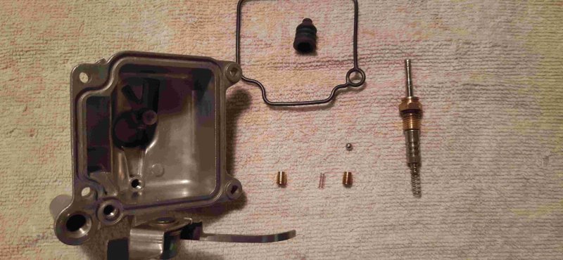

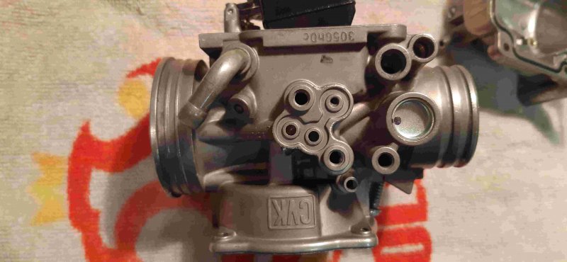

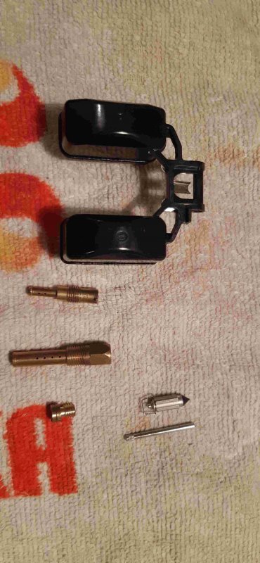

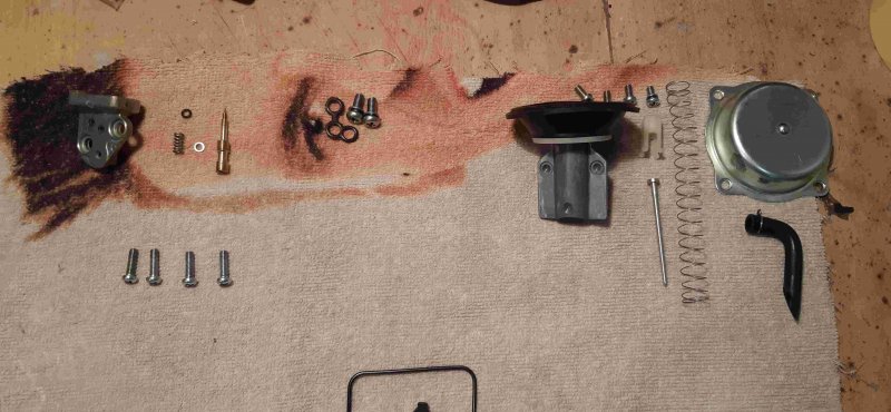

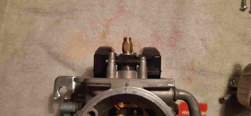

Stemplowski Opublikowano 29 Października 2020 Autor Udostępnij Opublikowano 29 Października 2020 Witam, Gaźnik rozebrałem wyczyszczony płynem do gaźników i przedmuchany powietrzem. Zrobiłem zdjęcia wszystko wygląda dobrze, pływak sprawdziłem czy jest szczelny i czy jest w poziomie względem korpusu gaźnika, membrana również ogólnie ok.Popatrzcie na zdjęcia może ja czegoś nie zauważyłem.Dziękizięki Cytuj Odnośnik do komentarza Udostępnij na innych stronach Więcej opcji udostępniania...

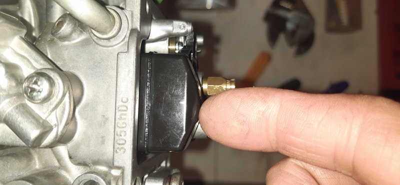

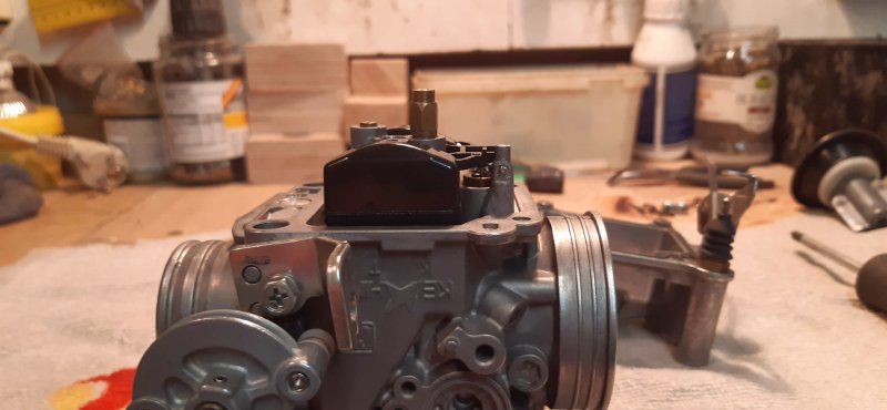

zielorz Opublikowano 29 Października 2020 Udostępnij Opublikowano 29 Października 2020 Wydaje mi sie, że pływak jest za wysoko. Zazwyczaj ta "kreska" od składania pływaków powinna być równoległa z krawędzią gaźnik w momencie gdy języczek pływaka dotknie zaworka ( nie wciśnie!) Cytuj Odnośnik do komentarza Udostępnij na innych stronach Więcej opcji udostępniania...
Adam M. Opublikowano 29 Października 2020 Udostępnij Opublikowano 29 Października 2020 To trzeba by sprawdzic w serwisowce do tego skutera jesli jest dostepna na necie. W kazdym razie sprawdzasz to w pozycji gaznika "bocznej", tak zeby plywak dotykal iglicy zaworka a nie lezal na nim. Do tego sprawdz czy patrzac od gory na gaznik przez miejsce ktore jest zakryte normalnie przez membrane widzisz 2 lub wiecej b. malych otworkow na dnie gaznika? Jesli tak to musisz umiescowic dysze wolnych obrotow tego gaznika ( powinna byc obok dyszy glownej ktora widzimy na drugim zdjeciu ), stwoerdzic czy jest ona zamknieta zaslepka czy otwarta. Jesli otwarta, to przytkac ja palcem i korzystajac z plynu czyszczacego w spray'u prysnac w otwor z ktorego wyjales srube regulacji mieszanki na wolnych obrotach jednoczesnie obserwujac to dno gaznika z otworkami. Jesli nic nie jest zatkane w ukladzie wolnych to poiwinienes z otworkow uzyskac chmurki rozpylonego plynu. Zrob i napisz czy to sie udalo. Aha jesli dysza wolnych jest zaslepiona od dolu to nie musisz jej zaslepiac palcem. Drugim krokiem czyszczacym jest strzal plynu przez dysze wolnych zaslepiajac otwor po srubie regulacyjnej. Jesli chodzi o srube to tak za sprezyna musi byc podkladka a dopiero na niej oring, bo w przeciwnym przypadku sprezyna zalatwi oring. Cytuj Odnośnik do komentarza Udostępnij na innych stronach Więcej opcji udostępniania...
Stemplowski Opublikowano 30 Października 2020 Autor Udostępnij Opublikowano 30 Października 2020 Witam, Macie racje odnośnie ustawienia pływaka był źle ustawiony.Położyłem go na boku i docisnąłem bardzo lekko i nie był równolegle do korpusu gaźnika. Odgiąłem delikatnie blaszkę i ustawiłem pływak równolegle do korpusu.Teraz po lekkim dociśnięciu pływaka do iglicy jest równolegle. Byłem jeszcze w serwisie i powiedzieli mi że trzeba poszukać w serwisówce odległość pływaka od korpusu i sprawdzenie ilości benzyny w komorze pływakowej przez spuszczenie benzyny przez dolną śrubę gaźnika. Cytuj Odnośnik do komentarza Udostępnij na innych stronach Więcej opcji udostępniania...
