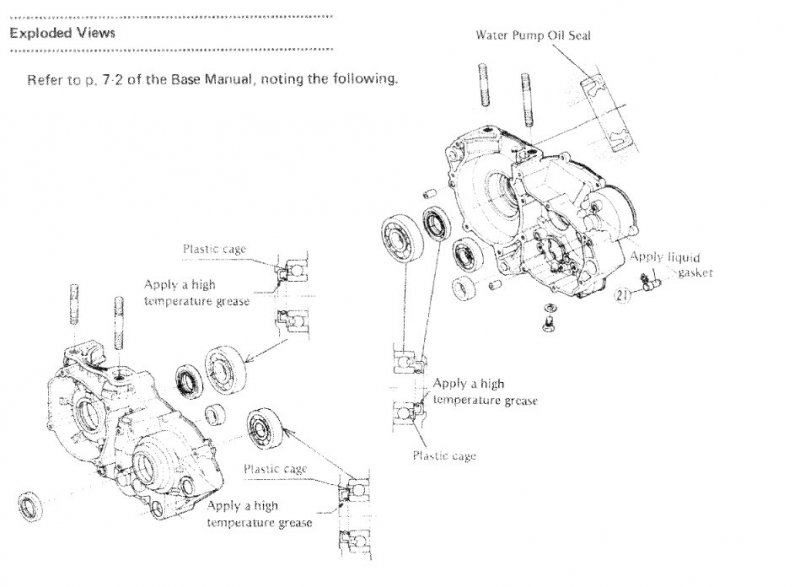

Zrobiłem błąd przy składaniu silnika od kxt bo nie spojrzałem w serwisówkę i założyłem jakby odwrotnie łożyska -na rysunku z serwisówki jak widać pierścieniami ma być w stronę kanalików w karterach i karteru ,a kulkami w stronę wału , ja niestety założyłem odwrotnie ( kulkami do karterów ) no i bezinwazyjnie nie dam rady tych łożysk zdjąć , zniszcze je przy ściąganiu więc pytam z ciekawości czy to takie ważne ?  i tak łożyska są z obu stron odkryte i dociera do nich mieszanka ? nie wiem czy to rozwalać czy nie ....
z góry dzięki za porady
