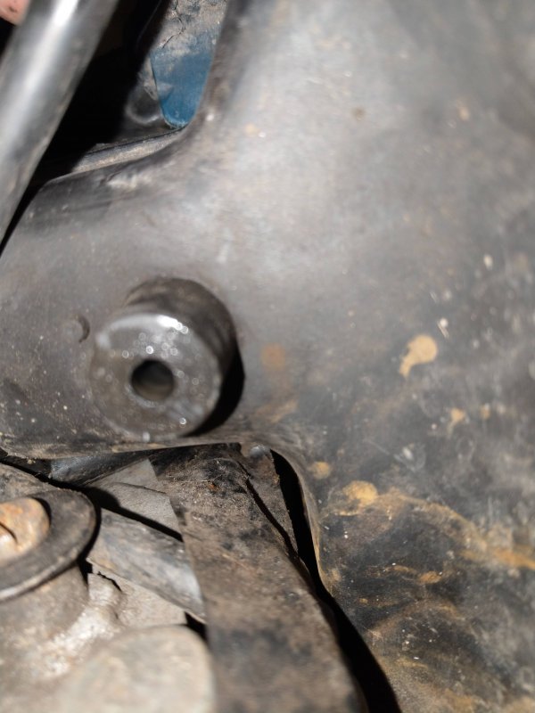

Dexster Opublikowano 3 Maja 2020 Autor Udostępnij Opublikowano 3 Maja 2020 (edytowane) Panowie, problem z wysadzaniem oleju pod pokrywą oleju aktualne. Wszystkie sprawy z odpalaniem uporządkowanie - główne przyczyny to gaźnik i odprężnik. Motocykl pracuje równiutko odpala od strzała, niezależnie czy jest ciepły czy zimno, jest mocny, nie bierze oleju, nie kopci. Lecz ciągle wysadza mi olej spod uszczelki (moto nowy tłok, uszczelki, łożyska) jaki może być powód gdzie szukać? Silnik nie jest zabity, jest po remoncie i wszystko jeśli chodzi o pracę jest super. Jakieś pomysły? Czy sama praca rozrządu może na to wpływać? Raczej nie, odma nie daje rady i pcha ciśnienie do góry? Edit. Czy zbyt wąskie wejście do airboxa to może być powód? Odkrecilem korek od oleju - wyrwało mi go z łapy. Jutro ściągam głowice. Co obstawiacie? Edytowane 3 Maja 2020 przez Dexster zbyt mało informacji Cytuj Odnośnik do komentarza Udostępnij na innych stronach Więcej opcji udostępniania...

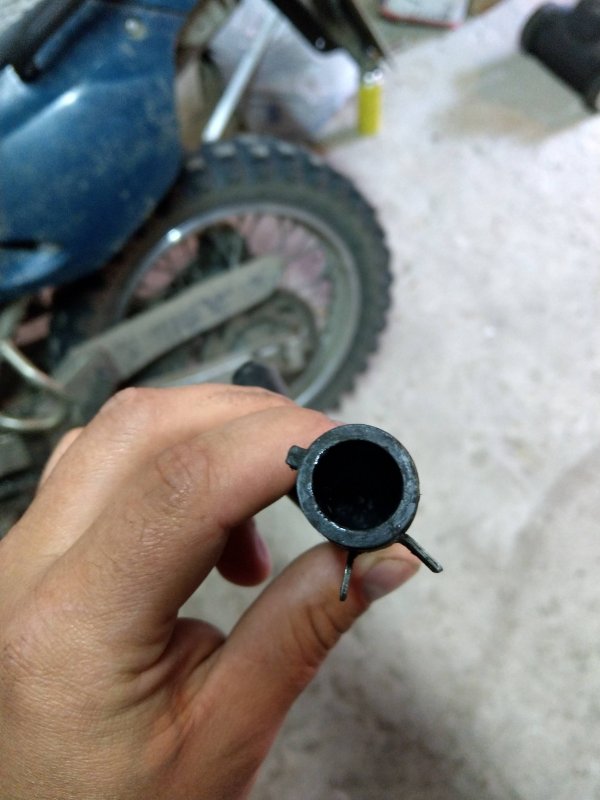

rambi Opublikowano 3 Maja 2020 Udostępnij Opublikowano 3 Maja 2020 To wyglada raczej na waz od odmy a nie na korek od oleju, Cytuj Odnośnik do komentarza Udostępnij na innych stronach Więcej opcji udostępniania...
Dexster Opublikowano 3 Maja 2020 Autor Udostępnij Opublikowano 3 Maja 2020 Odme mam ściągnięta a i tak wali ciśnienie. Jutro zmierzę sprezanie. Najlepsze jest to że silnik działa bez zarzutu. Albo ciśnienie ucieka przez UPG albo w dół. Cytuj Odnośnik do komentarza Udostępnij na innych stronach Więcej opcji udostępniania...
