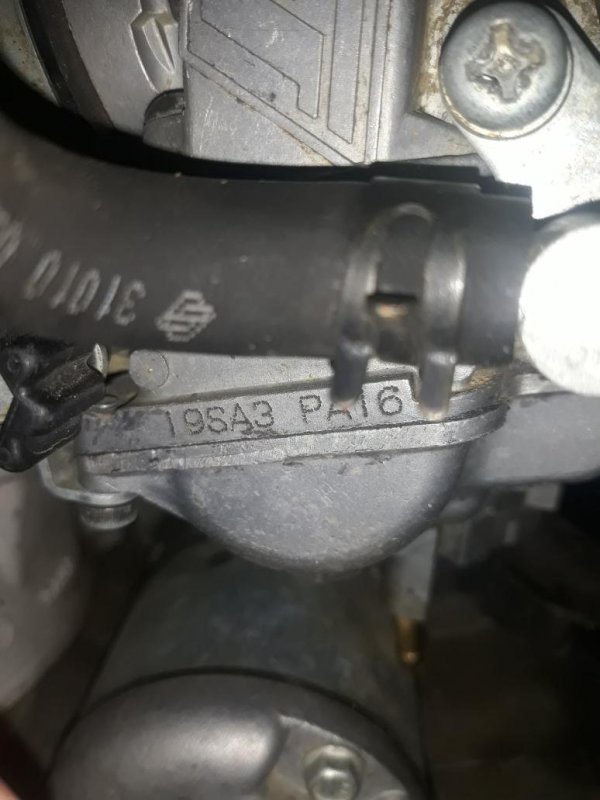

Borygo12 Opublikowano 18 Stycznia 2020 Udostępnij Opublikowano 18 Stycznia 2020 Witam Panowie..Posiadam sxf 450 z 2008 roku.Po zakupie odkryłem że siedzi w nim gaźnik Keihin Fcr 39 (foto), prawdopodobnie jest to gaźnik z Suzuki drz 400.Oryginalnie w moim sxf powinien być gaźnik Keihin Fcr 41, i tutaj moje pytanie..Orientuje się ktoś czym się różni dokładnie 39 od 41 ? Czy na tym mniejszym fcr 39 osiągnę taką samą moc ? Czy dawka paliwa będzie mniejsza, i sxf będzie słabszy ? Nie mam porównania ( nie jeździłem innym sxf)..W tej 39 nie mam tylko ciepłego ssania, reszta wydaje się być podobna poza małymi szczegółami. Cytuj Odnośnik do komentarza Udostępnij na innych stronach Więcej opcji udostępniania...
SamotnyWilk Opublikowano 19 Stycznia 2020 Udostępnij Opublikowano 19 Stycznia 2020 Czym się różni 39 od 41? Napewno średnicą przelotu,ale przy tak małej różnicy między tymi dwoma gażnikami,nie sądze żeby były odczywalne różnice podczas jazdy. Jelśi chodzi o dawkę paliwa, to ta zalezy od średnicy wewnętrznej dyszy głównej a nie od średnicy gażnika, Cytuj Odnośnik do komentarza Udostępnij na innych stronach Więcej opcji udostępniania...
