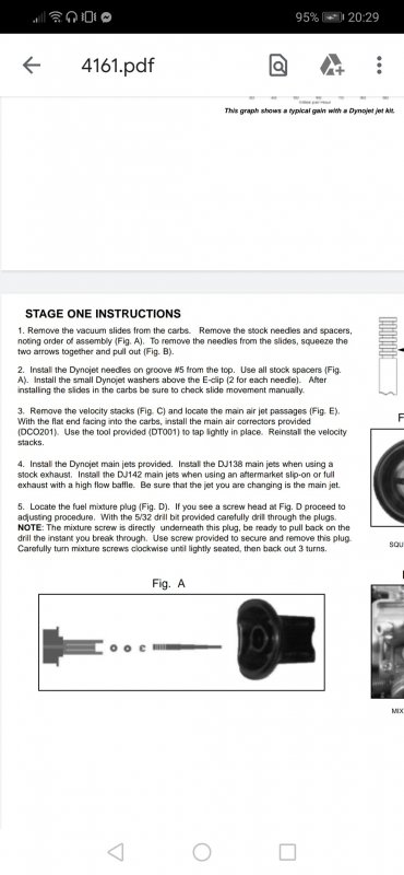

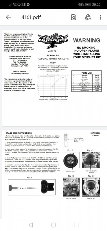

R6 2001 Opublikowano 24 Grudnia 2019 Autor Udostępnij Opublikowano 24 Grudnia 2019 (edytowane) Panowie wyszło tak, że mimo pogody polatales i moto pali igła, notomiast mam jeszcze kłopot wydaje mi się że r6 jest zalewana czy ktoś wie jakie dysze powinny być w r6 2001 bo mam 138 i wolna 38 Edytowane 24 Grudnia 2019 przez R6 2001 Cytuj Odnośnik do komentarza Udostępnij na innych stronach Więcej opcji udostępniania...

R6 2001 Opublikowano 24 Grudnia 2019 Autor Udostępnij Opublikowano 24 Grudnia 2019 (edytowane) Tak nie ma wlg tego problemu mam wrażenie jakby motocykl był zalewamy jak stoji na postoju bynajmniej dzisiaj nie miałem tego problemu albo na odwrót nie dochodziła mieszanka fabrycznie ma być 152 na 1 i 4 a 2i3 148 możliwe motocykl ma w dowodzie 25 kw chociaż nie zwracam na to uwagi bo latam pełnym a i teraz zastanawiam się czy to miało by wpływ na pracę palenie itd czy po zmianie dysz trzeba zmieniać iglice? Możliwe że problem był z pompką paliwa bo moto stał rozebrany bardzo długo teraz odpala naprawdę dobrze Edytowane 24 Grudnia 2019 przez R6 2001 Cytuj Odnośnik do komentarza Udostępnij na innych stronach Więcej opcji udostępniania...

R6 2001 Opublikowano 24 Grudnia 2019 Autor Udostępnij Opublikowano 24 Grudnia 2019 (edytowane) Z tego co teraz wywnioskowalem po dyszy mam 138 142, teraz mam skład na dwa obr. z tej instr. wynika, że ma być z tym zestawem na trzy. Sprawdzę to, jeśli nie będzie kłopotu po synchro to naprawa udana. Poprzedni właściciel wspominał, że zmieniał podobno zestaw na dyno, czyli mówił prawde. Edytowane 25 Grudnia 2019 przez R6 2001 Cytuj Odnośnik do komentarza Udostępnij na innych stronach Więcej opcji udostępniania...
