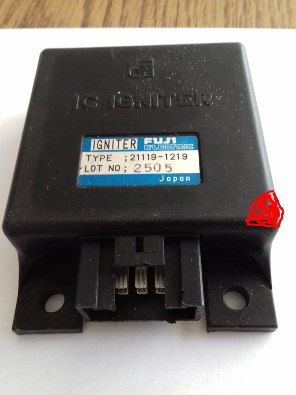

Internetowy to Ty nie jesteś ale wyłuskałem sobie co chciałem. Jak ta masa jest twarda trochę do dupy ale...przy odrobinie chęci mozna dokopać sie do strony druku bo strona elementów nas nie interere. Z drugiej strony jak nie masz cierpliwości to kup drugi. Ale zanim to zrobisz to ja bym dokładnie sprawdził piny w koste czy to na nich nie ma słabego połączenia.

Dzieki ,co do internetu to jestem slaby ale ucze sie pomalu ,--styki przemylem specjalnym spreyem do stykow i sa ok  sa czyste nie ma na nich zadnego nalotu lub sniedzi.
Jak zaowarzyles jestem cierpliwy i postaram sie zrobic  tylko czekam na twoja rade
Dostalem dzisiaj kurierem ten modol ,podlaczylem i    odpalil tak samo jak na tym starym .
Mialem obawy co do tego czy jest to samo poniewarz nr.roznil sie troche ale w droge i musze wam powiedziec ze przejechalem ponad 200km i nic sie nie dzialo -super-.
Teraz juz wiem ze jezeli nie pali na prawy cylinder to po wykluczeniu tych wszystkich wad o ktorych pisaliscie to na koniec trzeba zobaczyc modol,z tym ze nieda sie z nim nic zrobic poniewaz caly jest zalany .A wlasnie ten modol steruje iskra na prawy cylinder
Dziekuje wszystkim za dobre rady .

Monter,mam do ciebie prozbe podaj mi jak mam to zrobic z tym modolem bo zawsze lepiej miec dobry a szkoda go wywalic
To nie bedzie prosta sprawa zeby naprawic luty modulu zalanego zywica, ktora trzeba najpierw wyskrobac delikatnie zeby dojsc do lutow.
Z wiekszoscia zywic nie da sie tego zrobic delikatnie i przy wyskrobywaniu mozna dodatkowo uszkodzic modul.
W kazdym razie gdy juz dojdzie sie do tych lutuw to trzeba przeleciec je lutownica zeby znowu byly "drozne" i przewodzily prad.
Prawdę Adam pisze ale jest mała nadzieja. Producenci skrupulatnie zalewają stronę montażową ale niespecjalnie dbają o stronę druku...
Aby sprawdzić czy można oblutować luty trzeba odciąć drugą stronę obudowy. Dremel lub inne narzędzie, którym nie uszkodzisz płytki i będziesz mógł kontrolować cięcie.
Do momentu jak nie zdjemiesz dekla nie dowiesz się czy można to naprawic czy nie.
Ja odcinam taki narożnik aby sprawdzić jak gruby jest plastik i później jadę na odpowiednią głębokość i wysokość na około.
Jak już odetniesz to zrób zdjęcie to powiem Ci czy da radę dalej coś z tym zrobić. A jak okaże się, że druk widać to też zrób zdjecie to powiem Ci gdzie trzeba oblutować.

Monter, jak mi pisales dzisiaj to  zrobilem ,odcialem z gory ten plastyk i otwarlem ale tu nie ma  nic jest tylko plytka metalowa ktora byla przykjejona do tego plastyku  , nic nieda sie zrobic natomiast wszystkie podzespoly lub jakby to nazwac inaczej za zalane czarna masa ktora nawet po podgrzaniu nie chce sie rozpuscic ,jedynie co, robi sie tylko mieksza ale i tak nie mozna jej wydlubac nie uszkodziwszy podzespolow .Nie wiem co Ty sadzisz o tym czy da sie  cos  zrobic czy trzeba sobie odpuscic
Wstawilem Ci tez zdiecia jak to wyglada mam nadzieje ze pomalu sie ucze internetowo dzieki za podpowiedz.
Witaj Monter, jak narazie to nie mam od ciebie zadnej wiadomosci
Możesz mi to wysłać? Jeśli zrobisz to dzisiaj to kolega z PL jedzie i by było taniej dla Ciebie.
Nic nie obiecuję ale może cos z tym zrobię..a jak nie to wyrzucić każdy z nas może. Jak zrobię to Ci odeślę.
Wyślij do mnie prywatna wiadomosć z numerem telefonu to zadzwonie i podam Ci adres.
