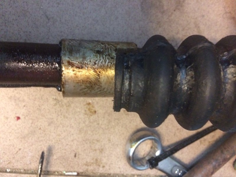

Wojciech M. Opublikowano 21 Lipca 2019 Udostępnij Opublikowano 21 Lipca 2019 Witam, Chce wymienić osłony gumowe na lagach. Niestety gumy są dużo mniejszej średnicy niż lagi i do tego z bardzo sztywnej gumy. Z tego co wyczytałem na forum, trzeba ściągnąć lagi i założyć je od góry, ale przy takiej różnicy średnic jest to nie wykonalne. Czy są różne średnice dostępnych gum, albo różne rodzaje czy raczej to co na allegro to jest jeden typ? Jest jakiś sposób na założenie tego ? z góry dzięki, Cytuj Odnośnik do komentarza Udostępnij na innych stronach Więcej opcji udostępniania...
HD1940 Opublikowano 21 Lipca 2019 Udostępnij Opublikowano 21 Lipca 2019 Gumy zakłada się na teleskopy po wcześniejszym podgrzaniu ich w gorącej wodzie z dodatkiem mydła lub gliceryny. Dzięki temu guma zmięknie i zrobi się bardziej elastyczna, a mydło zapewni poślizg. Części teleskopów można posmarować smarem lub płynem do mycia naczyń (gdy sa wymyte i odtłuszczone). generalnie kto smaruje ten jedzie. Cytuj Odnośnik do komentarza Udostępnij na innych stronach Więcej opcji udostępniania...
