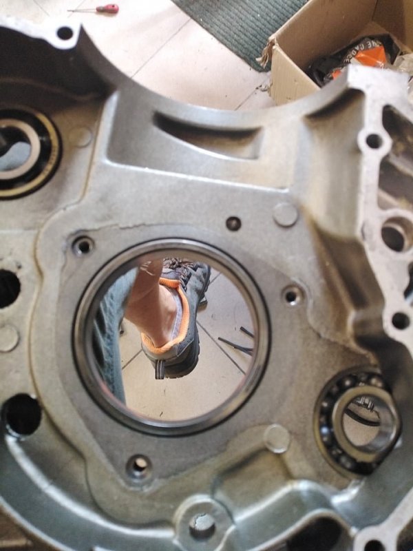

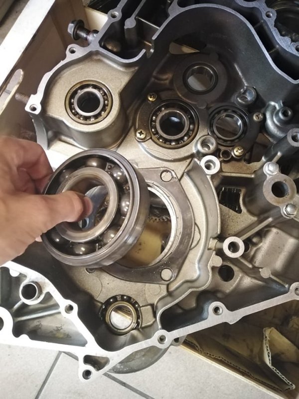

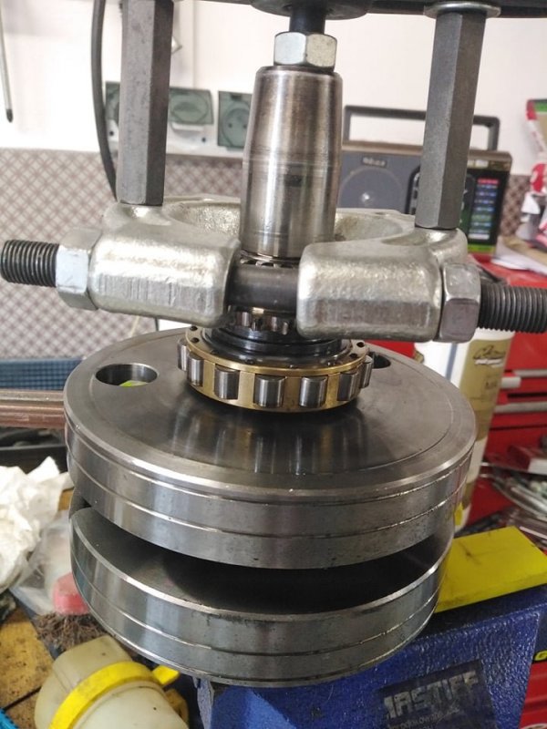

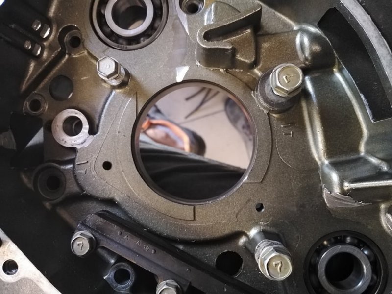

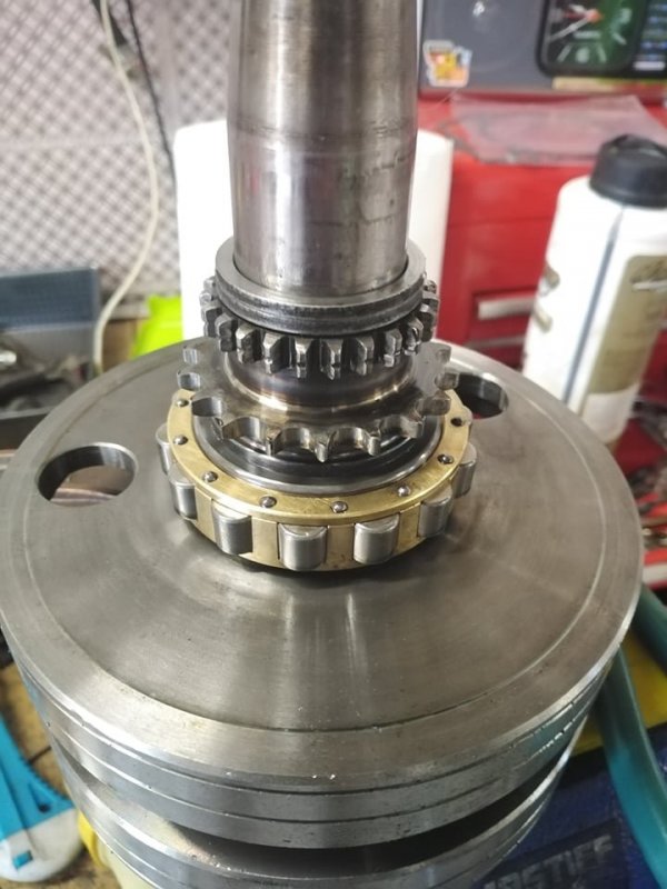

pkali360 Opublikowano 4 Lipca 2019 Udostępnij Opublikowano 4 Lipca 2019 Witam tak jak w temacie potrzebne mi są łożyska wału do KLR 650. Jedno można wyjąć bez problemu, natomiast mam pytanie jak wyjąć drugie? Z wału próbować ściągać "zębatki" napędzające łańcuch rozrządu oraz łańcuch balansera, a potem łożysko? Aktualnie pociekła mi prasa więć muszę sobie jakoś poradzić nim ją zrobie. Druga sprawa to rozumiem, że zewnętrzną część też pasowało by wybić tylko jak? Jeżeli jest około 1mm ścianki która jeszcze leci w skos. Jeżeli ktoś przeprowadzał już podobne operację proszę o informacje. Najlepiej linki i numery łożysk które muszę kupić lewa i prawa strona. Niżej zdjęcia: Cytuj Odnośnik do komentarza Udostępnij na innych stronach Więcej opcji udostępniania...
Adam M. Opublikowano 4 Lipca 2019 Udostępnij Opublikowano 4 Lipca 2019 No niestety, innej drogi nie ma. Trzeba miec przyrzad do sciagania takich biezni wewnetrznych lozysk rolkowych, albo zrobic go sobie. Cytuj Odnośnik do komentarza Udostępnij na innych stronach Więcej opcji udostępniania...
_Monter_ Opublikowano 5 Lipca 2019 Udostępnij Opublikowano 5 Lipca 2019 Do tego jeszcze mrożony wał i grzane to co do wprasowania. Nawet do ściągania to bym mroził wszystko. Cytuj lewa noga: http://forum.motocyk...__1#entry782383 prawa noga: http://forum.motocyk...__fromsearch__1...i tak wszyscy umrzemy... Odnośnik do komentarza Udostępnij na innych stronach Więcej opcji udostępniania...
pkali360 Opublikowano 5 Lipca 2019 Autor Udostępnij Opublikowano 5 Lipca 2019 Udało mi się ściągnąć wszystko. Pomogło tylko długotrwałe grzanie palnikiem. Cytuj Odnośnik do komentarza Udostępnij na innych stronach Więcej opcji udostępniania...
