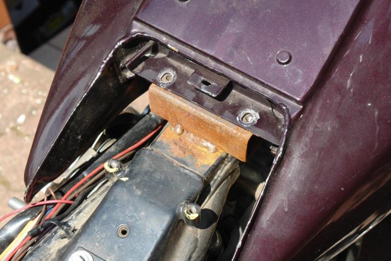

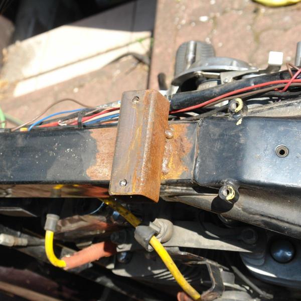

jacekfedor Opublikowano 9 Maja 2019 Autor Udostępnij Opublikowano 9 Maja 2019 Mocowanie zbiornika zostało przerobione, zastanawiam sie jak przywrócic oryginał, czy wystarczy odciąć proil przyspawany do ramy? Cytuj Odnośnik do komentarza Udostępnij na innych stronach Więcej opcji udostępniania...
