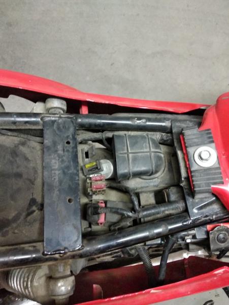

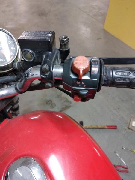

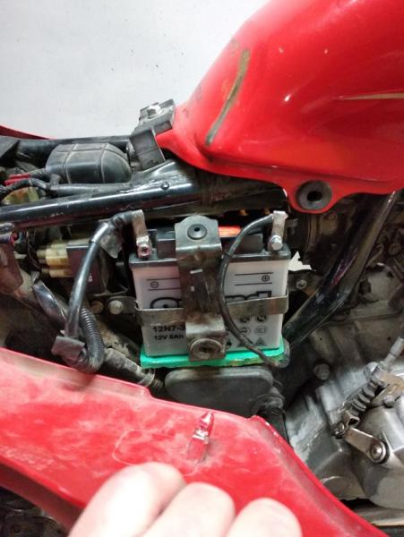

Soniak87 Posted March 23, 2019 Share Posted March 23, 2019 Witam mam problem. Posiadam Honde CB250 Nighthawk na tygodniu wkręciłem akumulator po zimie kręcił ale nie załapał kręciłem, aż padł dziś go naładowałem wkręcam a tu nic zapłon się nie świeci blokada zapłonu włączona bezpieczniki pod siedzeniem dobre co może być przyczyną ? Proszę o pomoc Quote Link to comment Share on other sites More sharing options...
_Monter_ Posted March 23, 2019 Share Posted March 23, 2019 Pod czerwonym kapturkiem też dobry bezpiecznik? Nie ma tam śniedzi? Quote lewa noga: http://forum.motocyk...__1#entry782383 prawa noga: http://forum.motocyk...__fromsearch__1...i tak wszyscy umrzemy... Link to comment Share on other sites More sharing options...
Adam M. Posted March 23, 2019 Share Posted March 23, 2019 Mozliwe ze aku byl kiepski i padl z powodu dlugiego krecenia, a teraz pokazuje ci ze jest naladowany gdy w rzeczywistosci nie jest no przez zwarcie wewnetrzne.Masz miernik zeby go sprawdzic ? Quote Link to comment Share on other sites More sharing options...
Soniak87 Posted March 24, 2019 Author Share Posted March 24, 2019 Strzał w dziesiątkę bezpiecznik główny padł pod kapturkiem u mnie czarnym. Quote Link to comment Share on other sites More sharing options...
