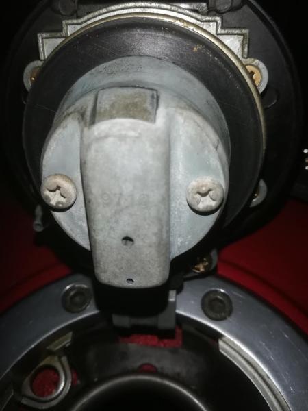

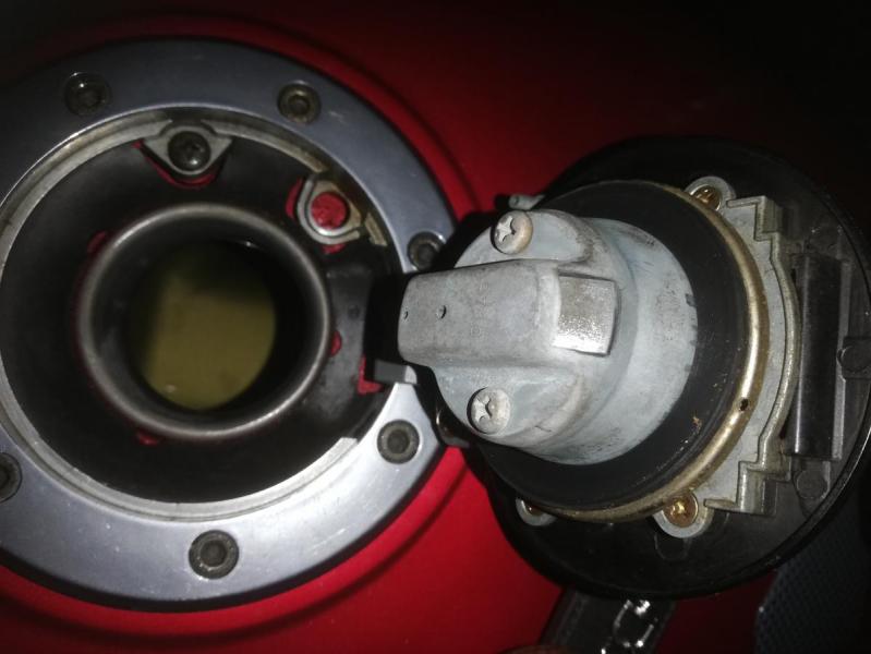

dj_ligos Posted March 17, 2019 Share Posted March 17, 2019 (edited) Witam. Tak jak w temacie, problem z Kawasaki gpz500s z 1999roku. W czasie jazdy we wkładce zamka korka paliwa pokazuje się paliwo. Ktoś wie o co w tym chodzi? Filmik na odpalonym silniku: I po jeździe na zgaszonym silniku: Edited March 17, 2019 by dj_ligos Quote Link to comment Share on other sites More sharing options...

dj_ligos Posted March 17, 2019 Author Share Posted March 17, 2019 Dzięki kolego, sprawdzę za chwile. Odpływ sprawny, nie jest zatkany. Pod korkiem są takie dwie dziurki i to przez nie benzyna się wydostaje, czy te otworki powinny być? Quote Link to comment Share on other sites More sharing options...

dj_ligos Posted April 18, 2019 Author Share Posted April 18, 2019 Sprawdzone wszystko dokładnie, uszczelka cała, nigdzie nie widać usterki. Quote Link to comment Share on other sites More sharing options...
Croowab Posted April 18, 2019 Share Posted April 18, 2019 Rozkręcales cały Korek te dwie śrubki też? Najwidoczniej przez te małe dziurki podchodzi paliwo… Quote Damian85: ,,Łapy mają być luźne i mają sobie "dyndać", tj. wisieć jak flaki.” Link to comment Share on other sites More sharing options...
dj_ligos Posted April 19, 2019 Author Share Posted April 19, 2019 Tak, cały korek. Uszczelka gumowa czarna cała, w środku wszystko całe, zaworek zwrotny działa dobrze Quote Link to comment Share on other sites More sharing options...
Limo Posted April 19, 2019 Share Posted April 19, 2019 Uszczelka nie musi być uszkodzona żeby puszczała. Może być już zwyczajnie sztywna. Wymień dla świętego spokoju. Quote Why... So... Serious Link to comment Share on other sites More sharing options...
