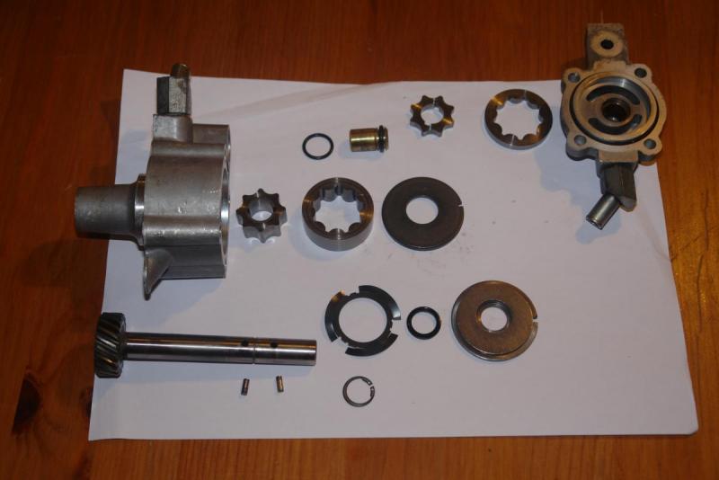

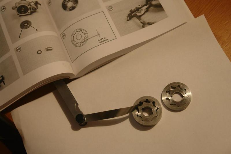

jacekfedor Opublikowano 13 Marca 2019 Autor Udostępnij Opublikowano 13 Marca 2019 Luz na zębach pompu nie przekracza 0,005 mm. Dopuszczalny to 0,004 cala (czyli ok 0,01 mm). Wygląda na to, że pompa jest ok. To i dobrze i źle, bo nie myszę kupować pompy, ale wciąż nie znam przyczyny słabego przepływania oleju do silnika. Szukam dalej. Cytuj Odnośnik do komentarza Udostępnij na innych stronach Więcej opcji udostępniania...

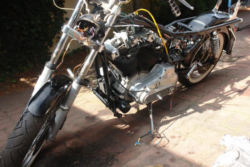

jacekfedor Opublikowano 30 Marca 2019 Autor Udostępnij Opublikowano 30 Marca 2019 Kolejny dobry dzień na dłubanie przy motocykli. Nic wielkiego nie wykryłem, ale powymieniałemm cieknące uszczelki pod deklami, przypasowałem brakujace śruby, dałem nowe dystanse pod koła rozrządu, zmieniłem uszczelniacze pompy oleju, wyczysciłem komutator prądnicy i umyłem z błota olejowego wszelkie zakamarki silnika. Zmyłem też czarne malowanie bloku i naprawiam różne zakrętasy elektryki. Np. obie kontrolki , oleju i ładowania podpiete były pod pradnice co sprawiało że gasły gdy motocykl odpalał. alw obie wskazywały ładowanie. Zaś czujnika cisnienia oleju w ogóle nie było. To zreszta patent dla poprzedniego nabywcy, bo od kontrolek odczepiony był kabel zasilający, więc i tak nie świeciły. Cytuj Odnośnik do komentarza Udostępnij na innych stronach Więcej opcji udostępniania...
