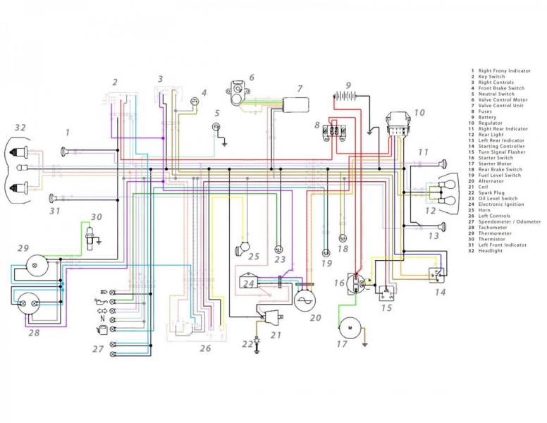

wiciu_r Posted November 11, 2018 Share Posted November 11, 2018 To jest ten model? http://forum.mieloch.pl/aprilia-rx-50-ladowanie-aku-t75391.html Quote Link to comment Share on other sites More sharing options...
markson43 Posted November 11, 2018 Author Share Posted November 11, 2018 (edited) Tak ale na schemacie nie ma takiego regulatora jak mam na 6 pin chyba że coś żle widzę?MOJA JEST SX Edited November 11, 2018 by markson43 Quote Link to comment Share on other sites More sharing options...
wiciu_r Posted November 11, 2018 Share Posted November 11, 2018 co prawda to schemat 125 ale zapewne jest taki sam Quote Link to comment Share on other sites More sharing options...
markson43 Posted November 11, 2018 Author Share Posted November 11, 2018 Jutro go przeszpieguję.....ale trochu jest tak a trochę nie.....u mnie nie ma ani jednego przekażnika..Ale wielkie dzięki kolego.....za poszperanie po necie ..Pzdr. Quote Link to comment Share on other sites More sharing options...
wiciu_r Posted November 11, 2018 Share Posted November 11, 2018 Jakbyś zapodał fotki to można by coś próbować analizować, a tak to niestety gdybanie. Pozdro Quote Link to comment Share on other sites More sharing options...

wiciu_r Posted November 13, 2018 Share Posted November 13, 2018 (edited) Sprawdź po schemacie połączenia w motku pomiędzy elementami 10 i 14. Wydaje mi się, że masz pomylone podłączenie żółtego kabla z niebieskim. No ale jeśli jak sam mówisz część kabli wisi luźno... Po kolorach kabli we wtyczce regulatoro-przerywacza powinieneś odtworzyć schemat. Edited November 13, 2018 by wiciu_r Quote Link to comment Share on other sites More sharing options...
markson43 Posted November 14, 2018 Author Share Posted November 14, 2018 Dzięki...Ale u mnie nie występują te dwa przekażniki czyli nie było w nim nigdy chyba rozrusznika .Nie mam motorku więc też zgaduje na slepo co i jak ale będę miał jak będzie trzeba....Posprawdzam to wszystko.....Wczoraj kolega uszkodził licznik bo wkładał wtykę i pękł wyświetlacz i się wylał :)Ale licznik świrował i tak....Dziś będę miał nowy regulator napięcia zintegrowany z przerywaczem to spróbuję czy problem nie ustanie choć bardzo w to wątpię....Dlaczego nie mam w powiadomieniach na forum że ktoś mi odpisał na mój temat. Quote Link to comment Share on other sites More sharing options...
