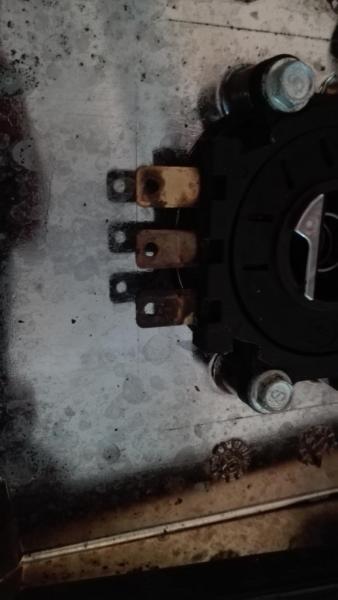

Heretyk Opublikowano 9 Października 2018 Udostępnij Opublikowano 9 Października 2018 Cześć,nie przywitałem się wprawdzie ale sprawa nagła. Forum czytam od dłuższego czasu, teraz proszę o pomoc w rozwiązaniu problemu.Motocykl to HD Heritage Classic TC88 rok 2003, wtrysk. Do rzeczy. Krótka trasa, postój około godziny, zbieramy się do dalszej jazdy a HD nie odpala.Wykluczamy akumulator. Sprawdzone bezpieczniki, przegląd wtyczek, przewodów i przekaźników.Działają: klakson, stop, podświetlenie licznika. Można włączyć alarm-słychać syrenę i kierunki błyskają.Nie działa: rozrusznik, kierunkowskazy na przełącznikach, przestała świecić lampa przednia i kontrolki (po przekręceniu stacyjki), nie słychać pompy paliwa.Motor ląduje w busie kumpla. Dziś wymieniłem przekaźniki na nowe - nic to nie dało.Zdejmując osłonę z jednego przekaźnika i zwierając go palcem słychać że włącza się pompa paliwa. Macie jakieś pomysły co padło, gdzie jest problem? Tomek Cytuj Odnośnik do komentarza Udostępnij na innych stronach Więcej opcji udostępniania...
marek hd Opublikowano 10 Października 2018 Udostępnij Opublikowano 10 Października 2018 witam. nalezy przesledzic schemat co z tym jest zwiazane..na stronie https://serviceinfo.harley-davidson.com/sip/ pisz nr vin i tam znajdziesz schematy swego moto.ps. moze sprawdzic kostki?pzdr fat bob 2010 Cytuj Odnośnik do komentarza Udostępnij na innych stronach Więcej opcji udostępniania...
Heretyk Opublikowano 10 Października 2018 Autor Udostępnij Opublikowano 10 Października 2018 Dzięki za podpowiedź :)schemat podsunął kilka możliwości, rozwiązałem problem.Przyczyna to zanieczyszczone styki stacyjki, długo nic się nie działo aż w końcu zablokowało przepływ prądu.W końcowym momencie rozłączania wtyczki złapał prąd. Cytuj Odnośnik do komentarza Udostępnij na innych stronach Więcej opcji udostępniania...
marek hd Opublikowano 11 Października 2018 Udostępnij Opublikowano 11 Października 2018 Dzięki za podpowiedź :)schemat podsunął kilka możliwości, rozwiązałem problem.Przyczyna to zanieczyszczone styki stacyjki, długo nic się nie działo aż w końcu zablokowało przepływ prądu.W końcowym momencie rozłączania wtyczki złapał prąd.hurrra!!! to dobrze ze latwo poszlo..pzdr Cytuj Odnośnik do komentarza Udostępnij na innych stronach Więcej opcji udostępniania...
