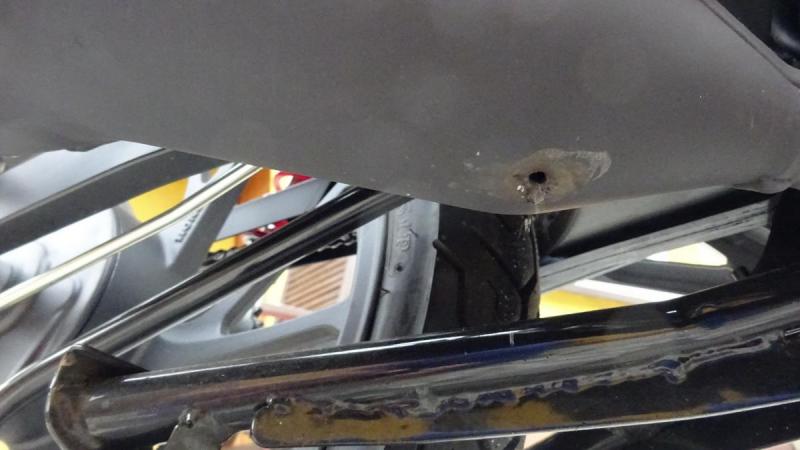

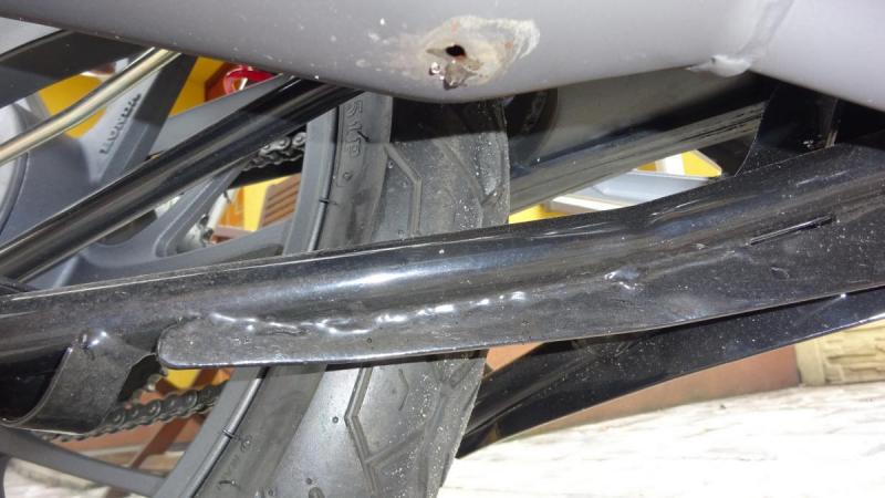

tomaso Opublikowano 3 Kwietnia 2018 Udostępnij Opublikowano 3 Kwietnia 2018 Mam nowy motocykl Honda CB125F 2017, lecz ostatnio zauważyłem dziurę w tłumiku z której po prostu tryska paliwo.Czy to jest w ogóle możliwe, że fabryka celowo zrobiła tą dziurę podczas produkcji motocykla? Poniżej dwa zdjęcia, na których dokładnie ją widać. Cytuj Odnośnik do komentarza Udostępnij na innych stronach Więcej opcji udostępniania...
Cosmoss Opublikowano 3 Kwietnia 2018 Udostępnij Opublikowano 3 Kwietnia 2018 Paliwo? A jakim cudem? A w ogóle, kupiłeś go w salonie, ma gwarancję? Cytuj <p><img src="https://images83.fotosik.pl/780/00b172746bb19655m.png" alt="00b172746bb19655m.png"></p> Odnośnik do komentarza Udostępnij na innych stronach Więcej opcji udostępniania...
Qadrat Opublikowano 3 Kwietnia 2018 Udostępnij Opublikowano 3 Kwietnia 2018 To jest fabrycznie zrobiony otwór aby z wydechu wydostawała się woda, dzięki temu tłumik nie rdzewieje. I na 99% nie leci z tego paliwo tylko woda połączona ze spalinami co sprawia wrażenie zapachu benzyny szczególnie gdy silnik pracuje na zimno na ssaniu i ma wzbogaconą mieszankę. Na dobrze rozgrzanym silniku już nie będzie nic stamtąd kapać. Cytuj Odnośnik do komentarza Udostępnij na innych stronach Więcej opcji udostępniania...
tomaso Opublikowano 3 Kwietnia 2018 Autor Udostępnij Opublikowano 3 Kwietnia 2018 Czyli możliwe, że kapie intensywnie po zimie. Zrobiłem ten błąd, że motocykl stał całą zimę z niewielką ilością paliwa w zbiorniku. Cytuj Odnośnik do komentarza Udostępnij na innych stronach Więcej opcji udostępniania...
_Monter_ Opublikowano 5 Kwietnia 2018 Udostępnij Opublikowano 5 Kwietnia 2018 Nie tylko po zimie. Kondensacja wilgoci w układzie wydechowym to czysta fizyka w praktyce na codzień. Woda była jest i będzie i zapomnij o tej dziurce, tak, producent specjalnie zrobił dziurkę. TT Cytuj lewa noga: http://forum.motocyk...__1#entry782383 prawa noga: http://forum.motocyk...__fromsearch__1...i tak wszyscy umrzemy... Odnośnik do komentarza Udostępnij na innych stronach Więcej opcji udostępniania...
