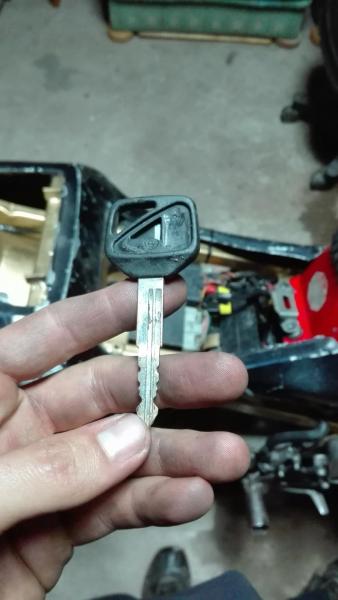

Damian1992 Opublikowano 14 Września 2017 Udostępnij Opublikowano 14 Września 2017 Witam czy ktoś mi powie czy w tej wnęce w kluczyku powinno coś być, problem jest następujący motor kreci pompka nie chodzi (ogólnie brak iskry), po przełożeniu z innej f4i stacyjki i kompa wszystko jest ok,i nie wiem czy to wina kompa czy moze immobilizera? Cytuj Odnośnik do komentarza Udostępnij na innych stronach Więcej opcji udostępniania...
pamoz Opublikowano 14 Września 2017 Udostępnij Opublikowano 14 Września 2017 Kluczyk jest przypisany do danego immobilizera i tylko z nim będzie gadał . Chip transpondera w twoim kluczyku powinien być z prawej strony tego pustego miejsca .www.youtube.com/watch?v=db0ee6u7CjQ Cytuj Odnośnik do komentarza Udostępnij na innych stronach Więcej opcji udostępniania...
Damian1992 Opublikowano 14 Września 2017 Autor Udostępnij Opublikowano 14 Września 2017 (edytowane) Czyli to nie wina kluczyka wszystko jest na swoim miejscu Edytowane 14 Września 2017 przez Damian1992 Cytuj Odnośnik do komentarza Udostępnij na innych stronach Więcej opcji udostępniania...
