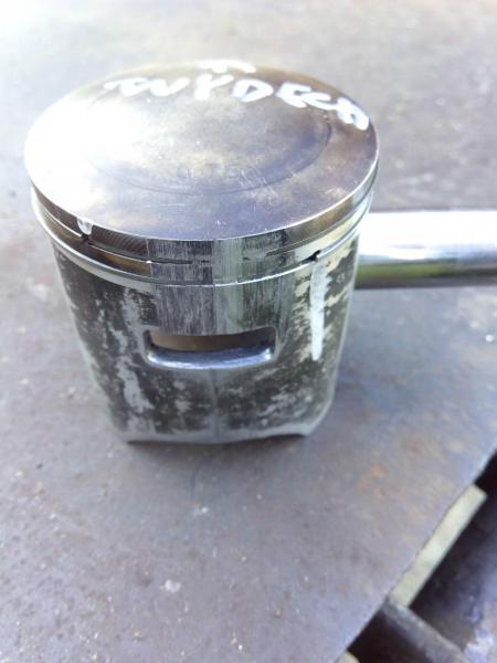

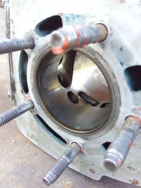

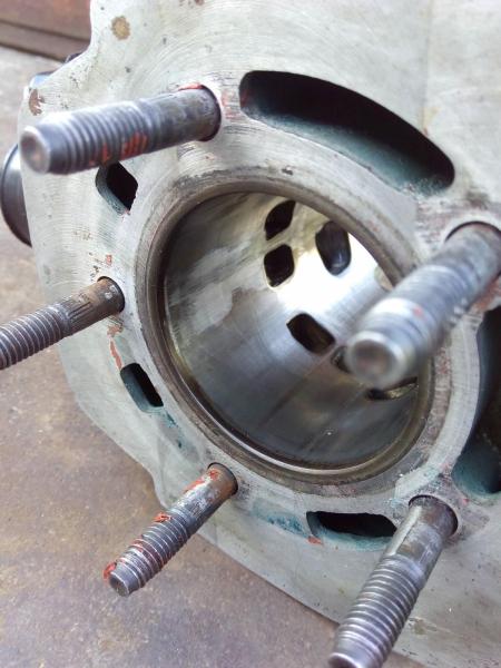

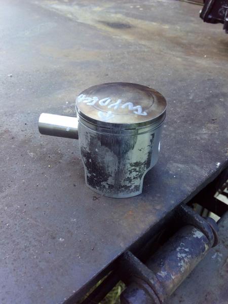

gsf 400 Opublikowano 10 Lipca 2017 Udostępnij Opublikowano 10 Lipca 2017 Witam. Co może być w cagivie mito 125 przyczyną przytarcia cylindra i tĺoka widocznego na zdjęciach? Przytrcie jest przy kanałach wylotowym i dolotowym. W załączniku również zdjęcie oleju jaki był dolewany do mieszanki. Tłok się tak mocno przytarł źe arz pierścienie zablokowały sie opiłkami które zgromadzily sie w rowku. Oleju lałem 20ml na 1l. Prosze o pomoc! :-) Z góry dziekuje za odpowiedz :-) Cytuj Odnośnik do komentarza Udostępnij na innych stronach Więcej opcji udostępniania...

gsf 400 Opublikowano 11 Lipca 2017 Autor Udostępnij Opublikowano 11 Lipca 2017 Niewiem bo już taką kupiłem,ale kompresje mierzylem przed jazdą I było 11 bar później przejechalem około 2km I w czasie jazdy zgasla I kompresja spadla do 3 bar. Cytuj Odnośnik do komentarza Udostępnij na innych stronach Więcej opcji udostępniania...
żółf Opublikowano 11 Lipca 2017 Udostępnij Opublikowano 11 Lipca 2017 Zrób remont, poskładaj po bożemu, zwróć uwagę na dysze w gaźniku, lej godny olej i powinno hulać. Jak znowu coś się stanie będziesz się martwić. Może tłok był z przypadku Cytuj Odnośnik do komentarza Udostępnij na innych stronach Więcej opcji udostępniania...
gsf 400 Opublikowano 12 Lipca 2017 Autor Udostępnij Opublikowano 12 Lipca 2017 Szlif wypadało by zrobić? Cytuj Odnośnik do komentarza Udostępnij na innych stronach Więcej opcji udostępniania...
qba Opublikowano 12 Lipca 2017 Udostępnij Opublikowano 12 Lipca 2017 Tam już jest wbita tuleja? Cytuj http://czcross.pl Odnośnik do komentarza Udostępnij na innych stronach Więcej opcji udostępniania...
żółf Opublikowano 12 Lipca 2017 Udostępnij Opublikowano 12 Lipca 2017 (edytowane) Szlif wypadało by zrobić? Tam już jest wbita tuleja?Wygląda na strasznie zajechaną tuleję, raczej kupiłbym zestaw nowy tłok z cylindrem, do tego modelu bardzo tanio i łatwo można coś znaleźć Znaj moje dobre serce: http://www.pjme.co.uk/acatalog/Cagiva_Mito_125_TOp_End_.html Z przesyłką do domu 1100zł, nie ma co płakać :) Edytowane 12 Lipca 2017 przez żółf Cytuj Odnośnik do komentarza Udostępnij na innych stronach Więcej opcji udostępniania...

michoa Opublikowano 20 Lipca 2017 Udostępnij Opublikowano 20 Lipca 2017 przyczyn może być milion , za ubogo , temperatura , źle zrobiony szlif trudno ocenić jakiś dziwne objawy były w trakcie jazdy zanim wybuchło ? Cytuj "... i ujrzal Pan prace nasza i byl zadowolony a zapytawszy o zarobki nasze usiadl i zaplakal..." list Pawla apostola do koryntianmichoa-100% stylistów bez szyku http://miszczua.cba.pl Odnośnik do komentarza Udostępnij na innych stronach Więcej opcji udostępniania...
