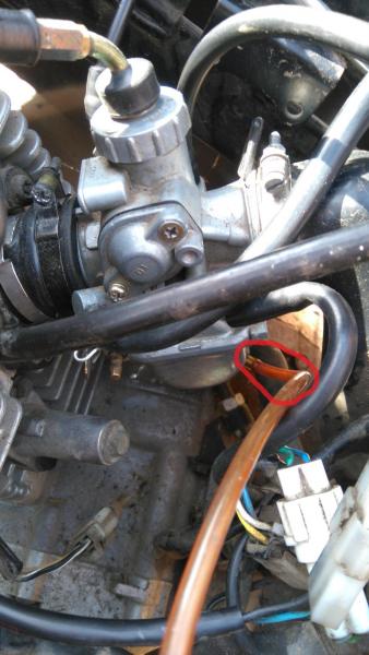

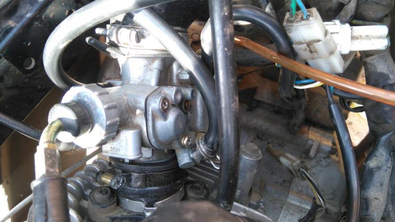

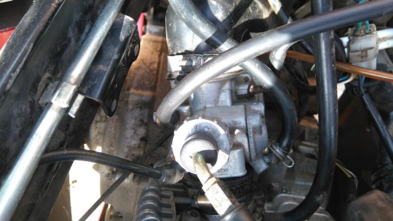

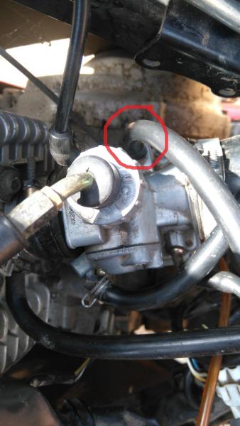

kamilooss Opublikowano 15 Lipca 2017 Autor Udostępnij Opublikowano 15 Lipca 2017 Witam mam problem z gaźnikiem cieknie mi paliwo z tych rurek na zdjęciu nie wiem możne coś jest źle podłączone. Motocykl to yamaha 125cc z 2007r . Bardzo proszę o pomoc. Cytuj Odnośnik do komentarza Udostępnij na innych stronach Więcej opcji udostępniania...
Buber Opublikowano 15 Lipca 2017 Udostępnij Opublikowano 15 Lipca 2017 Po taniości - obetnij ostatnie 2 cm i załóż od nowa, albo po prostu dokup nowe przewody, to nie są duże pieniądze. Sprawdź średnicę, bo może masz podmianki co są za duże, mają luz i stąd przeciek? Cytuj Ponieważ racjonalne myślenie nie jest tym, na czym opiera się żaden z dyskutantów, nie ma co oczekiwać, że jakakolwiek argumentacja, która nie trafia do emocji, przekona go do przyjęcia lepszych zasad. David Hume, An Enquiry Concerning the Principles of Morals Odnośnik do komentarza Udostępnij na innych stronach Więcej opcji udostępniania...
kamilooss Opublikowano 15 Lipca 2017 Autor Udostępnij Opublikowano 15 Lipca 2017 ale te rurki nie są do niczego podłączone i cieknie paliwo z ich końców Cytuj Odnośnik do komentarza Udostępnij na innych stronach Więcej opcji udostępniania...
Buber Opublikowano 15 Lipca 2017 Udostępnij Opublikowano 15 Lipca 2017 Ach, to o to chodzi.. no niezbyt jasno temat opisany ;) No to rozbieraj gaźnik i czyść. Pewnie paprochy w środku i zaworek nieszczelny. No i znajdź serwisówkę w necie i sprawdź co ma być gdzie podłączone. Cytuj Ponieważ racjonalne myślenie nie jest tym, na czym opiera się żaden z dyskutantów, nie ma co oczekiwać, że jakakolwiek argumentacja, która nie trafia do emocji, przekona go do przyjęcia lepszych zasad. David Hume, An Enquiry Concerning the Principles of Morals Odnośnik do komentarza Udostępnij na innych stronach Więcej opcji udostępniania...
