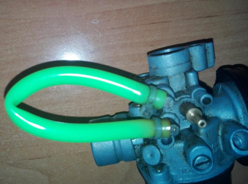

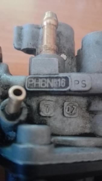

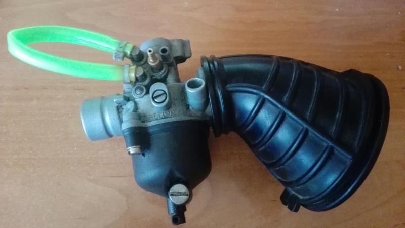

Witam , nie znam się za bardzo więc chciałbym się zapytać jaki to jest gaźnik ? :)
Czy zielony wężyk powinien być tak zagięty ? :huh: kupiłem moto już z takim zgiętym :dry:
Ogólnie teraz kupuje nowy gaźnik i chciałbym was prosić o pomoc jaki gaźnik wybrać :biggrin:
Jeden jest 19 drugi 21 o co z tym chodzi ? :mellow:

napewno ten wężyk ma tak nie być , albo to są odpowietrzenia , albo wejście pompki oleju , albo przelewy .....
masz dozownik czy robisz samemu mieszankę ?

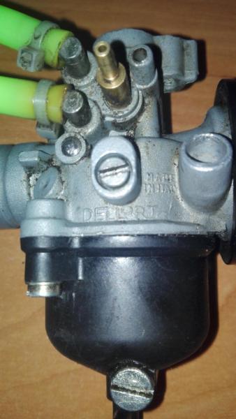

To jest włoski gaznik dellorto model ph6n z przelotem 16mm.
Tego węzyka w ogóle nie powinno być,bo krucce na ,które jest zalożony sluża do odpowietrzenia,
Nie napisałes pod jaką pojemnośc ten gażnik,ale domyslam sie ,że 50ccm,w takim wypadku spokojnie wystarczy 19mm,a nawet 17,5mm.
ogólnie dellorto to bardzo dobre gażniki,pierwszorzednej jakości,możesz tez kupic chinskie klony,połowe tansze ,ale slyszałem,ze ciekną z kazdej strony po jakimś czasie i cięzko je wyregulowac.
Gazniki 21mm i wieksze zaklada się do cylindrów conajmniej 70ccm poziomu race,silnik dostaje duzo wiecej powietrza,jest równiez większa dysza,a co za tym idzie wzrasta spalanie....i to znaczaco.

generalnie jeśli nie korzysta z podgrzewania to jeden czort czy ma tam wężyk czy nie :D
