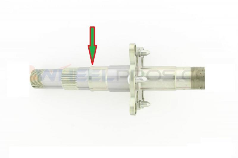

nazirro Opublikowano 16 Stycznia 2017 Udostępnij Opublikowano 16 Stycznia 2017 (edytowane) Gdy rozmontujesz całość, to odczytasz rozmiary (ewentualnie zmierzysz) i wtedy dokupisz co trzeba. Który masz rocznik tego Triumpha?A co do osi, to pewnie trzyma ją ten występ. Edytowane 16 Stycznia 2017 przez nazirro Cytuj Odnośnik do komentarza Udostępnij na innych stronach Więcej opcji udostępniania...
