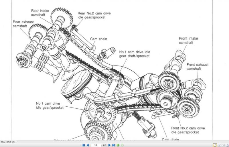

Herdi Opublikowano 22 Października 2016 Udostępnij Opublikowano 22 Października 2016 (edytowane) Siema, ano taka zagadka - co może być przyczyną takiego przeskoku szklanki pod koniec swojego ruchu powrotnego. Szklanka nie ma żadnych zadziorków rys itp itd, podobnie zresztą jak jej gniazdo. Pacjent to Suzuki TL-1000R ale to nie ma żadnego znaczenia. Przy kręceniu wyjmowaniu lub wkładaniu szklanki chodzi płynnie i leciutko - po skręceniu jest efekt jak widać i słychać. Najlepiej to widać na zoomie przy 1:12 ale wcześniej też nagrane. Krzywka wałka bez skaz - idealna. zawór nie był rozpinany ani nic z nim nie było robione, przy ręcznym wciskaniu nie ma tego efektu, podobnie jak i przy kręceniu rozrusznikiem. Dzieje się tak tylko przy ręcznym kręceniu wałem.Jakieś pomysły ? Edytowane 22 Października 2016 przez Herdi Cytuj -------------------Pozdro HerdiŚrubkomistrz w serwisie :) Odnośnik do komentarza Udostępnij na innych stronach Więcej opcji udostępniania...

Beniamin Opublikowano 25 Października 2016 Udostępnij Opublikowano 25 Października 2016 A ten "bajer" na wałku rozrządu to niby co to jest? Cytuj Odnośnik do komentarza Udostępnij na innych stronach Więcej opcji udostępniania...
Goofer Opublikowano 25 Października 2016 Udostępnij Opublikowano 25 Października 2016 Ale tu nie ma odprężnika.To na wałku obok krzywki to nie odprężnik?? Cytuj Odnośnik do komentarza Udostępnij na innych stronach Więcej opcji udostępniania...
nabokow Opublikowano 26 Października 2016 Udostępnij Opublikowano 26 Października 2016 Ale tu nie ma odprężnika.Jak nie ma, jak jest. Sprawdź sobie na drugim cylku - będzie ten sam efekt. Cytuj https://www.youtube.com/watch?v=4bOYumujA_k Odnośnik do komentarza Udostępnij na innych stronach Więcej opcji udostępniania...
Herdi Opublikowano 28 Października 2016 Autor Udostępnij Opublikowano 28 Października 2016 (edytowane) Miało być: "nie ma winy odprężnika" tzn tak mi się wydaje. Dźwięk i pstryk jest to tylko na przednim garze, no chyba że doszukuje się dziury w całym a uwalony jest ten na tylnym gdyż tam jest cisza. A może przód ma pstrykać a tył nie ?. Edytowane 28 Października 2016 przez Herdi Cytuj -------------------Pozdro HerdiŚrubkomistrz w serwisie :) Odnośnik do komentarza Udostępnij na innych stronach Więcej opcji udostępniania...
