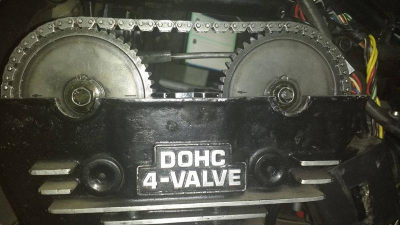

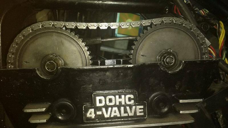

jak byś mógł zrobić zdjęcie wałków i napinacza to było by fajnie
Edytowane przez erykkyre
tak wygladaja wałki

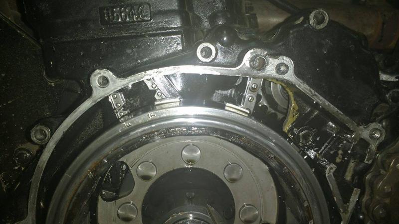

magneto względem wałków

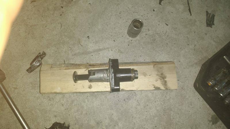

napinacz wyjety z motocykla wiem ze nie odkrecona sruba ale tak samo wyglada bez wyciągnietej sprezyny jak go wyciągam z moto także napinacz już na ostatnim ząbku
koło magnesowe ustawione na znak, a wałki uciekaja

jak po zamontowaniu napinacza masz wałki tak jak na pierwszy zdjęci to jest ok też tak mam
co do napinacza dalej go się ręcznie nie da się wypchać ( wydaje mi się że miałem dłuższy ) ale jak jest faktycznie na ostatnim ząbku to wymieniaj łańcuch

a ten napinacz był sklejany ??
nie no na sylikon wcześniej był wklejony i dlatego tak sie wydaje, a skąd wziąć taki dekompresator ?
ale dlaczego koło magnesowe nie pokrywa sie z wałkami??
