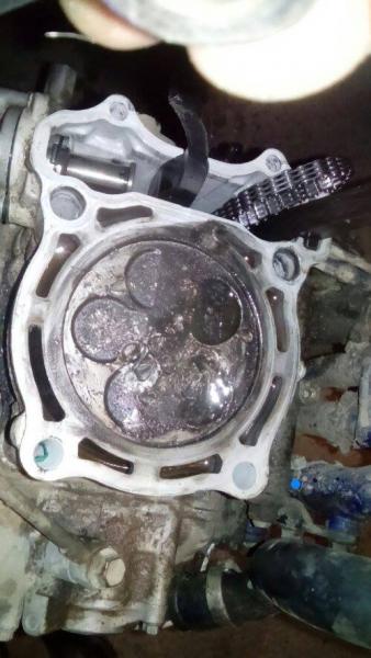

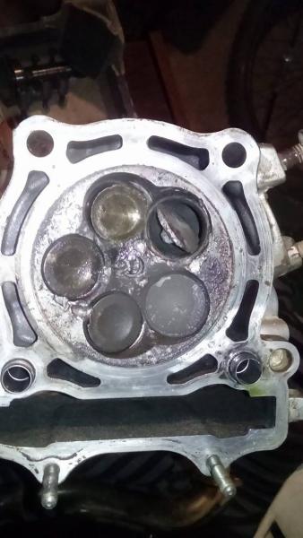

erykkyre Opublikowano 18 Lutego 2016 Udostępnij Opublikowano 18 Lutego 2016 (edytowane) w okolicy mojej wiochy jest mechanik który robi motocykle ( jakoś szczególnie ludzie nie narzekają na niego) on mierzył płytki suwmiarką 0.02mm, pytanie czy taka metoda też jest prawidłowa? a co do szlifowania płytek kolega śmigał yamaha yzf 250 i mu płytka pękła prawdo podobnie mogła być szlifowana. efekt Edytowane 18 Lutego 2016 przez erykkyre Cytuj Odnośnik do komentarza Udostępnij na innych stronach Więcej opcji udostępniania...
