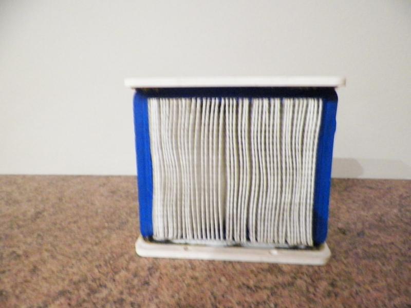

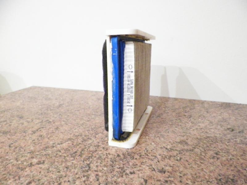

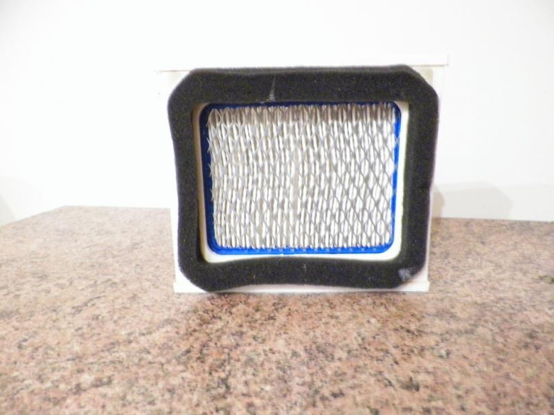

radekcezar Opublikowano 11 Lutego 2016 Udostępnij Opublikowano 11 Lutego 2016 (edytowane) Witam Chcę się podzielić z Wami nowo nabytym doświadczeniem. Może komuś pomorze w przyszłości. Zaczęło się od kupna filtra powietrza do mojej GPZ-ety. Jest to ciekawy przypadek, a dlatego że jest zrobiony z gąbki którą jeszcze nie wiadomo, czy się nasiąka olejem do filtrów, czy też nie. Ja osobiście zastosowałem olej. Sam filtr kosztował mnie ponad 40 zł, nie mówiąc o oleju, który wytrzymał jeden sezon. W tym momencie rozpad mi się ( odklejał się itp.) Nie wiem czym się kierował Japończyk, że zamontował taki a nie papierowy. Nie mogłem dostać papierowego, więc nie wiem skąd przypomniałem sobie, że w kosiarce do trawy jest taki fajny papierowy filtr. Po małych modyfikacjach pasuje jak ulał. Filtr ze silnika B&S serii 675, ale też patrzyłem są podobne z kosiarek Hondy itp. Koszt od 10 zł wzwyż.Z orginała wywalamy gąbkę, metalowe sitko i trzeba wyciąć plastikowy kołnierz. Ja osobiście osadziłem do delikatnie na sylikonie Dirko, odporny na wszelakie oleje i paliwo. Jak na razie jeszcze nie jeździłem na tym filtrze, tylko motocykl pracował w garażu. Ładnie wchodzi na obroty, nie strzela i nie muli, zobaczymy jeszcze na drodze. W kosiarce ten filtr ładnie pracował. Po cały sezonie od wewnętrznej strony był czyściutki, a naprawdę u mnie takie sprzęty pracują ciężko. Może macie jeszcze jakieś fajne pomysły na zmodyfikowanie tego wynalazku :) Edytowane 11 Lutego 2016 przez radekcezar Cytuj Po czym sprawdzić kandydata na dobrego motocyklistę? A po tym, że przejechał minimum jeden sezon i nadal żyje. Odnośnik do komentarza Udostępnij na innych stronach Więcej opcji udostępniania...
radekcezar Opublikowano 13 Lutego 2016 Autor Udostępnij Opublikowano 13 Lutego 2016 Obawiam się, że taki filtr ma za małą przepustowość powietrza. Jest on przystosowany do silników max 6 KM. Motocykl pali, jeździ, ale od 80 km/h w wzwyż nie ma tego jadu, tak jak by był przymulony, nie szarpie ale nie ma tego czegoś. Chyba trzeba będzie powrócić do gąbki :banghead: Cytuj Po czym sprawdzić kandydata na dobrego motocyklistę? A po tym, że przejechał minimum jeden sezon i nadal żyje. Odnośnik do komentarza Udostępnij na innych stronach Więcej opcji udostępniania...
