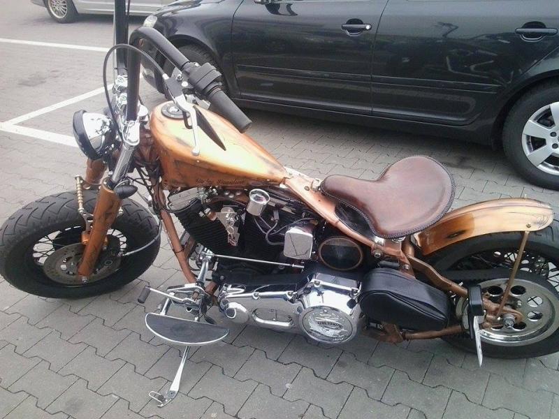

Hyza Opublikowano 21 Listopada 2015 Udostępnij Opublikowano 21 Listopada 2015 Witam wszystkich kolegów serdecznie. mam problem z moim HD ktory zupełnie jak moj LR Defender znaczy teren na wyprawach:)O ile LR mnie tak nie martwi, to moj ukochany HD TAK!Juz opisuje co sie dzieje.Po przejechaniu jakis 40 km i zostawienia moto na parkingu po powrocie widze plame oleju na ziemi, doszedłem juz do tego ze cieknie ze zbiorniczka oleju ale przez korek !! cieknie na tyle ze akumulator prawie pływa w oleju:( Ilesc oleju w zbiorniczku tyle ile trzeba, korek też wyglada solidnie na gwint i gumowa uszczelka.Gdy moto jest zimne i odpalam nie ma zadnych przedmuchow wrecz zasysa, sprawa pojawia sie gdy motor jest rozgrzany i zaczyna pluc jak by olejem :((((czy ktos miał moze taki przypadek ? Pojechał bym od razu do sevisu jednak pochodze ze zgorzelca i ciezko tu o dobry servis, z tad pozwoliłem sobie najpierw zapytac bardziej doswiadczonych kolegow ! mam nadzieje ze informacje jakie dostarczylem sa wystarczajace do zdiagnozowania problemu, jesli nie to prosze pytajcie postaram sie na wszystko odpowiedziec aby zdiagnozowac problem! ps: czytałem na innym poscie o wyciekajacym oleju z odmy u mnie tego problemu nie ma ! z gory dziekuje za wszystkie podpowiedzi Lukasz Cytuj Odnośnik do komentarza Udostępnij na innych stronach Więcej opcji udostępniania...

Hyza Opublikowano 23 Listopada 2015 Autor Udostępnij Opublikowano 23 Listopada 2015 hahahahahah Sorki chłopaki za kiepskie opisanie modelu :) jest to HD Heritage Softail silnik EVO 1340. W załączniku fotka.Jak bedziecie w stanie pomoc to super ! Pozdrawiam Ps: a ten topper genijalny :) Cytuj Odnośnik do komentarza Udostępnij na innych stronach Więcej opcji udostępniania...
przemek96 Opublikowano 23 Listopada 2015 Udostępnij Opublikowano 23 Listopada 2015 Masz zmieniony zbiornik, może pokaż z drugiej strony... Cytuj Odnośnik do komentarza Udostępnij na innych stronach Więcej opcji udostępniania...
Hyza Opublikowano 23 Listopada 2015 Autor Udostępnij Opublikowano 23 Listopada 2015 Tak zbiornik jest zmieniony, i facet z serwisu niezle sie naginnastykował zeby mi wlepic system kontroli paliwa :)Sorki wielkie ale nie mam na tym kompie fotki z drugiej strony, a to by w czyms pomogło wogole? :):) pytam tak z ciekawosci :)??? Cytuj Odnośnik do komentarza Udostępnij na innych stronach Więcej opcji udostępniania...
streng9 Opublikowano 23 Listopada 2015 Udostępnij Opublikowano 23 Listopada 2015 Nic by nie pomogło, ale zobaczylibyśmy czy z drugiej strony wyglada tak samo ładnie, jak z tej ;-) Cytuj <span style='color: rgb(128,0,0)'>Absens carens</span> Odnośnik do komentarza Udostępnij na innych stronach Więcej opcji udostępniania...
FIS Opublikowano 23 Listopada 2015 Udostępnij Opublikowano 23 Listopada 2015 (edytowane) :biggrin:Pewnie tak samo ładnie... No dobra - trzeba sprawdzić czy przewody olejowe sa podpiete pod odpowiednie krućce. A nie pozamieniane.Szczgólnie wazne w tym przypadku sa - drozność i właściwe podpiecie odpowietrzenia oraz powrotu oleju.Te dwa węze sa czesto mylone w customowych zbiornikach... bo tam kazdy wytwórca spawa to sobie jak chce. P.s.piter1600 - notorycznie to samo - czyli brak opisu modelu... Kolega juz poprawił... ;)Topper to taki zarcik był - tłumacze kto nie zrozumial... ;) Edytowane 23 Listopada 2015 przez FIS Cytuj "Radość z jazdy zaczyna się tam, gdzie kończy się ekonomia.'' Autoryzowany dealer S&S Cycle https://harley-parts.pl/ Odnośnik do komentarza Udostępnij na innych stronach Więcej opcji udostępniania...
