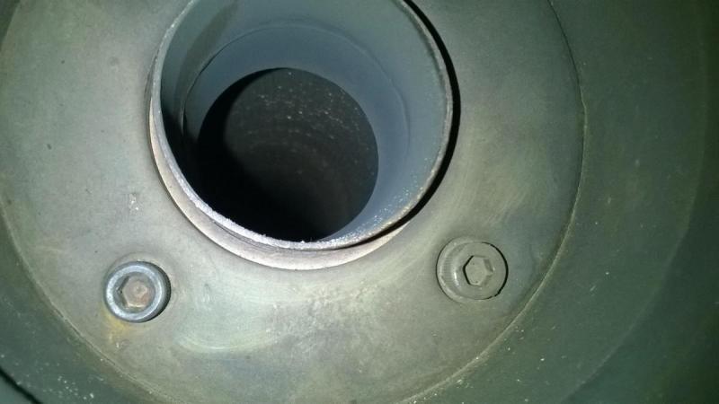

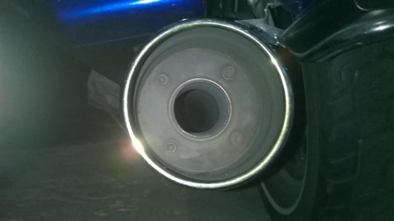

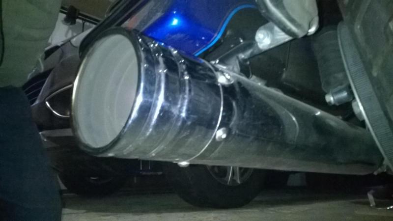

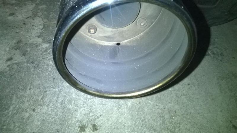

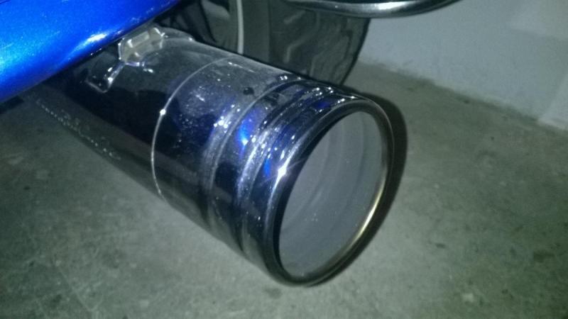

BubRb Opublikowano 4 Lutego 2017 Udostępnij Opublikowano 4 Lutego 2017 Odświeżę temat.Chciałbym wyciszyć wydechy Screamin EglePoniżej wrzucam fotki jak to wygląda...Przeczytałem już co nieco o dbKillerach....Jednak nie wiem, co jest zamontowane u mnie w rurach...dlatego fotkiNiczego nie będę sugerował........czekam na opinie forumowiczów..... Cytuj Nie jedź szybciej, niż lata Twój Anioł Stróż Odnośnik do komentarza Udostępnij na innych stronach Więcej opcji udostępniania...
chorcio Opublikowano 5 Lutego 2017 Udostępnij Opublikowano 5 Lutego 2017 Burb jak dla mnie to tam jest wyciszenie ,ale pewnie wata sie wypalila - kup nowa watę , odkrec wyciszenie , zawin wate i bedzie git . U siebie mialem to samo . Cytuj <p>była mz - była xj600s - była vn800 - była vl 800 - był Road King 1550 - był Fat Boy TC 96 - była Electra TC - był Night Rod - był Heritage Softail TC jest Electra i Softail Springer - malina. :wub: Odnośnik do komentarza Udostępnij na innych stronach Więcej opcji udostępniania...
Fazik Opublikowano 5 Lutego 2017 Udostępnij Opublikowano 5 Lutego 2017 Witam, Ja kupiłam wyciszenie do moich vance&hi u Kalińskiego, ma duży wybór. Lecz powiem szczerze nie wiele to dało, zminiło trochę dźwięk z wycia na bas ale głośność pozostała. Cytuj Odnośnik do komentarza Udostępnij na innych stronach Więcej opcji udostępniania...
BubRb Opublikowano 6 Lutego 2017 Udostępnij Opublikowano 6 Lutego 2017 OkDzięki za wsparcie... Rura wydechowa jest średnicy ok 90mm.Głęboko wewnątrz, po średnicy 90mm, od strony wewnętrznej rura pokryta jest siatką drucianą.... Wkład, który z zewnątrz wygląda jak dbKiller, posiada wewnętrzną tuleje o średnicy 42mm.....ale ta tuleja jest długości max 40-50mm..... chorcio - sugerujesz, zawinięcie watą...OK, rozumiem, że watą zawija się wewnętrzną rurkę dbKillera, OK........ale w moim przypadku chyba brakuje jeszcze tej rurki, na którą watę można zawinąć, bo moja rurka ma tylko 40-50mm długości..... czy dobrze kombinuje... ? Fazik...cenna uwaga...przy moich wydechach łeb urywa...Lech_N potwierdzi... ;-) Hym, chyba że wymiana na oryginały... Miłego dnia Cytuj Nie jedź szybciej, niż lata Twój Anioł Stróż Odnośnik do komentarza Udostępnij na innych stronach Więcej opcji udostępniania...
maniek1300 Opublikowano 6 Lutego 2017 Udostępnij Opublikowano 6 Lutego 2017 Kup matę wyciszającą do tego siatkę z małym oczkiem i drut wszystko ładnie zawijasz i skręcasz drutem. Kiedyś się tym bawiłem zmieniając dźwięki.Siatkę i drut kupiłem u gościa z forum nick Edzio. Ma swojego posta na FM sprawdź. Pozdrawiam Cytuj Odnośnik do komentarza Udostępnij na innych stronach Więcej opcji udostępniania...
BubRb Opublikowano 8 Lutego 2017 Udostępnij Opublikowano 8 Lutego 2017 dzięki....Wyposażę warsztat w odpowiednie imbusy, to powiem Wam co tam w środku siedzi Cytuj Nie jedź szybciej, niż lata Twój Anioł Stróż Odnośnik do komentarza Udostępnij na innych stronach Więcej opcji udostępniania...
