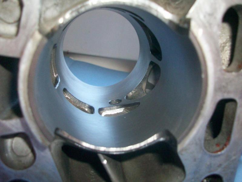

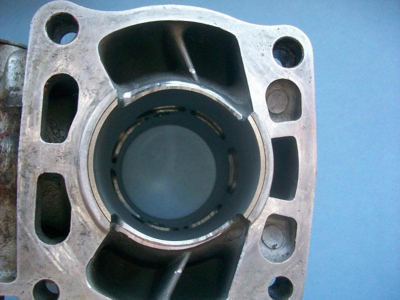

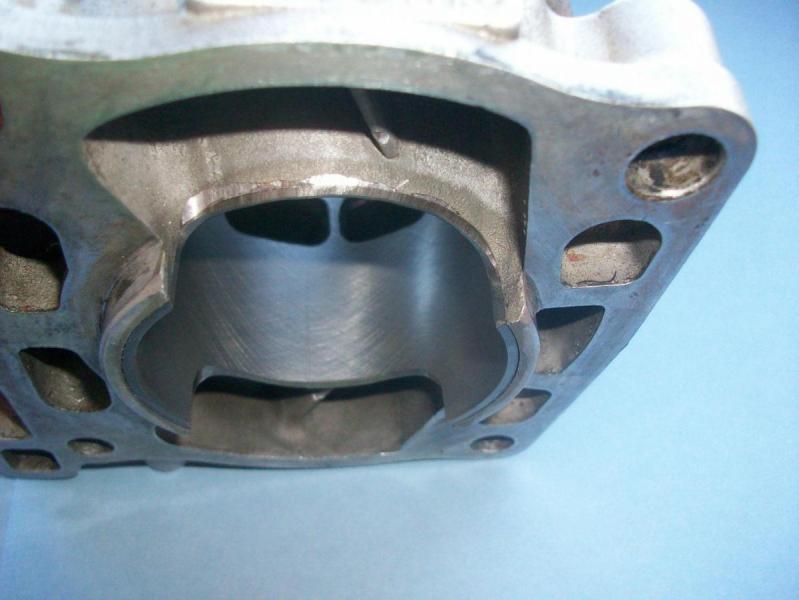

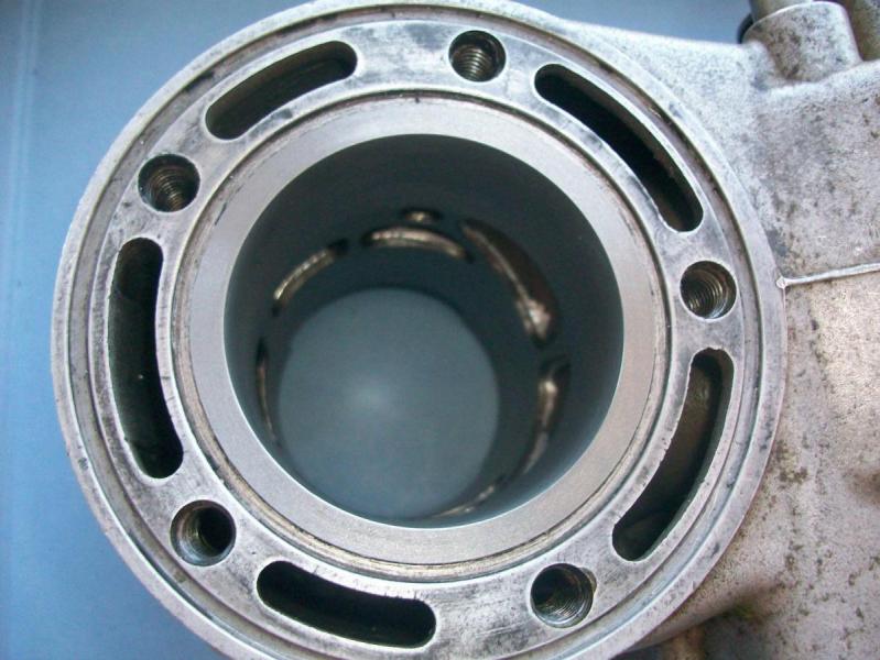

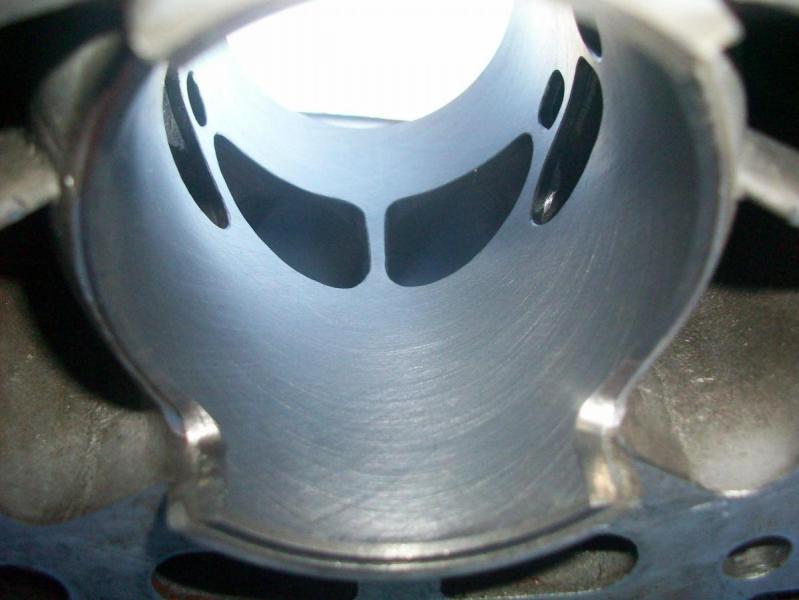

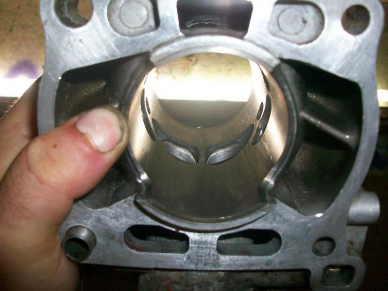

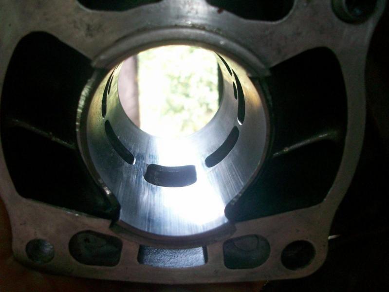

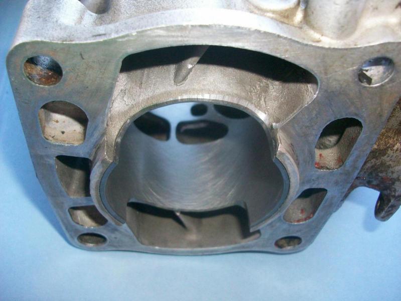

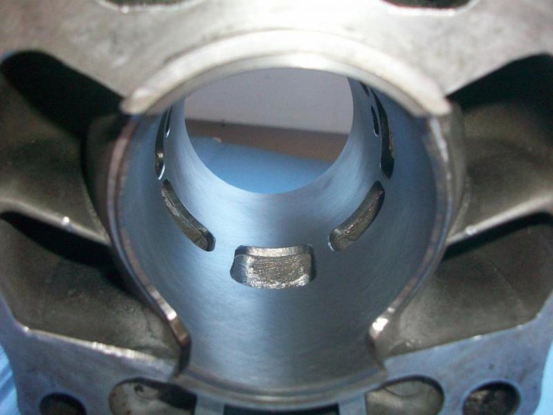

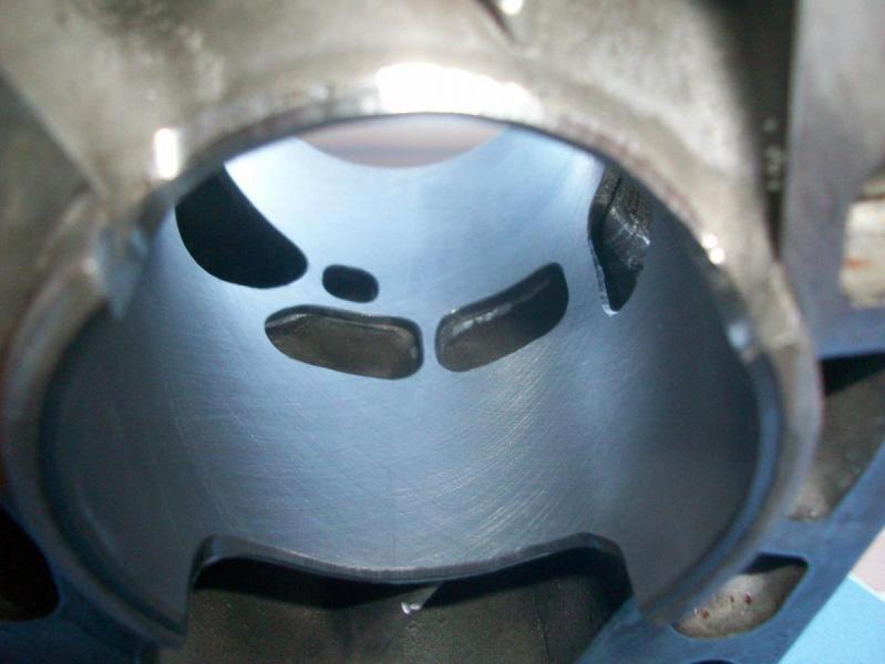

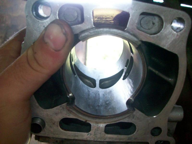

Tak jak obiecałem wstawiam fotki cylindra ze wstawioną tuleją w jackmotor sami możecie ocenić czy jest w miarę dobrze zrobione moim zdaniem jest w miarę dobrze nigdy nie dawałem cylindra do tulejowania i nie mam za bardzo porównania czy dobrze czy chu..... okna dobrze powycinane sfazowane dobrali mi tłok wossnera 53,95mm. Wysłałem do nich cylinder 14.06.2015 i dzisiaj mi doszła paczka od nich jeszcze mi przebili korbowód ja jestem zadowolony.
na oko wygląda ładnie , honowana jest , okna też nie najgorzej , ciekawe jak to jest wykonane u góry czy ci nie popłynie w górę jak silnik się nagrzeje.......
jak luz tłok/cylinder ci dobrali pytałeś ?
http://miszczua.cba.pl
Ja im napisałem że mają dobrać mi tłok z odpowiednim luzem a jaki luz zrobili nie wiem na opakowaniu tłoka pisze że na 5 setek a jaki oni zrobili nie mam pojęcia bym musiał do pomiaru dać ale myślę że się trochę znają na rzeczy więc chyba zostawili odpowiedni luz.

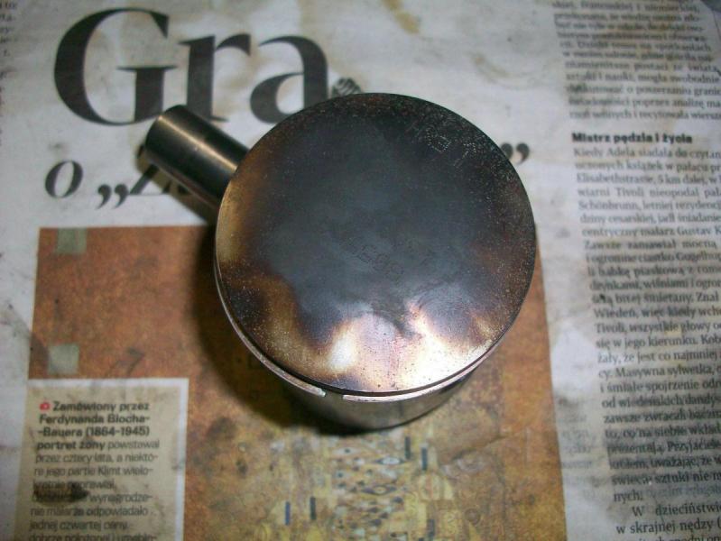

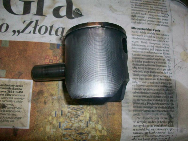

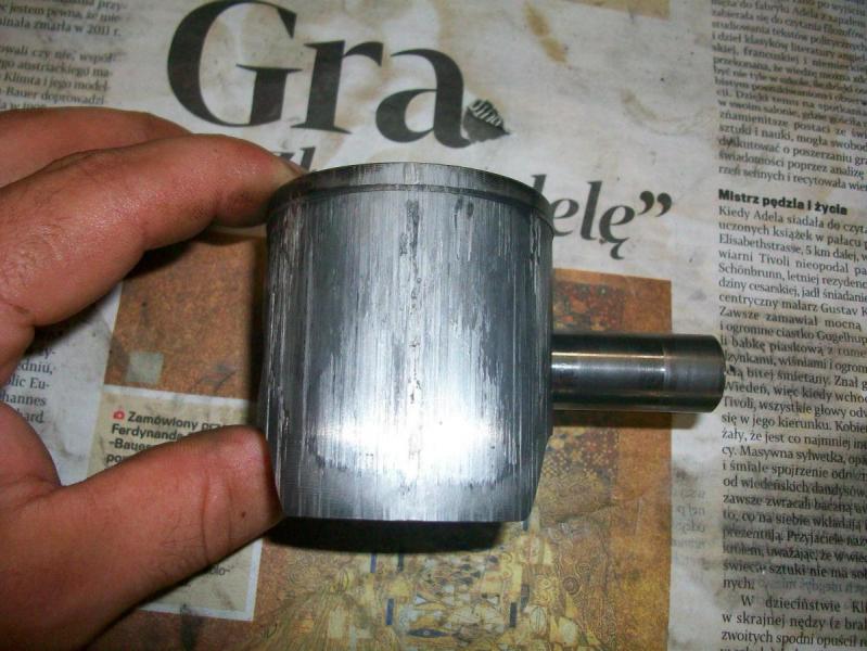

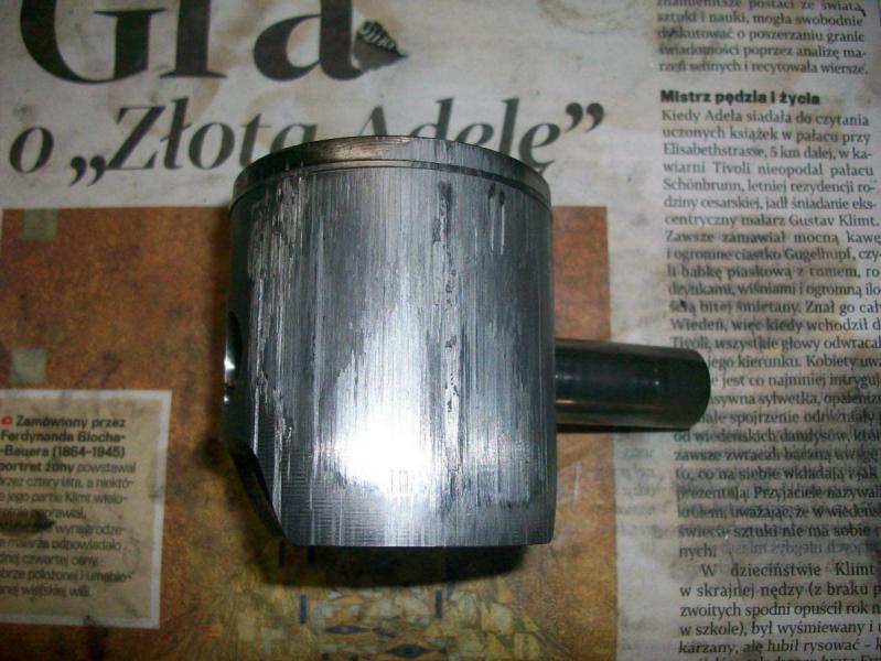

No niestety wczoraj zatarłem rm nie wiem czemu się tak stało czy za gorąco było czy za bardzo w piz.... dawałem ale chyba to drugie bo odkręciłem na prostej do 6 i jechałem tak może przez jakieś 600m i nagle j*b i motor zgasł kopką normalnie się dało kopać ale kompresji nie było takiej jak potrzeba próba odpalenia na popych a tu tylko strzeliło z tłumika i amen. Do domu miałem jakieś 5km telefon do brata i zholował mnie do domu. Mieszankę robiłem 1:30 nawet nie wiem czy wyjeżdziłem 1,5 baku. Czy możliwe jest za ciasne spasowanie tłoka bo zrobili na 0,05mm tak jak zaleca firma wossner a może do tulei trzeba zrobić np: na 0,06mm. Nie wiem co teraz zrobić z tym cylindrem nie widzi mi się znowu wysyłać i czekać mam u siebie zakład co robią szlify do samochodów kiedyś robiłem u nich szlif do mz nie wiem czy by sobie dali radę z moim cylindrem bym musiał kupić tłok i oni by mi to szlif neli tylko teraz nie wiem jaki rozmiar kupić ten co się zatarł miał 53,95mm doradzcie mi co mam z tym fantem zrobić.

coś spierdoliłes przy docieraniu chyba ,to ewidentnie wygląda na przegrzanie albo brak oleju.........
a z chłodzeniem wszystko masz ok ?

Z chłodzeniem wszystko raczej ok na pewno silnik został przegrzany tak jak wcześniej napisałem za bardzo mu dawałem w palnik jechałem przez jakieś 6km (bo tyle mam do lasu) i tak szczerze nie oszczędzałem jej i po prostu przegrzała się i zatarła się możliwe że też za ubogą mieszankę miała bo przed wyjazdem zmieniłem gaznik bo w starym miałem wyrobione gniazdo od zaworku iglicowego. Mieszankę robiłem 1:30 olej castrol power. Teraz jak założę nowy zestaw to pierwsze co to większa dysza główna w gazniku żeby miała bogatą mieszankę i spokojniejsza jazda:) i uważanie żeby jej nie przegrzać.
Zdecyduj się w końcu ile to było.
600 metrów,a 6 km,to spora różnica
