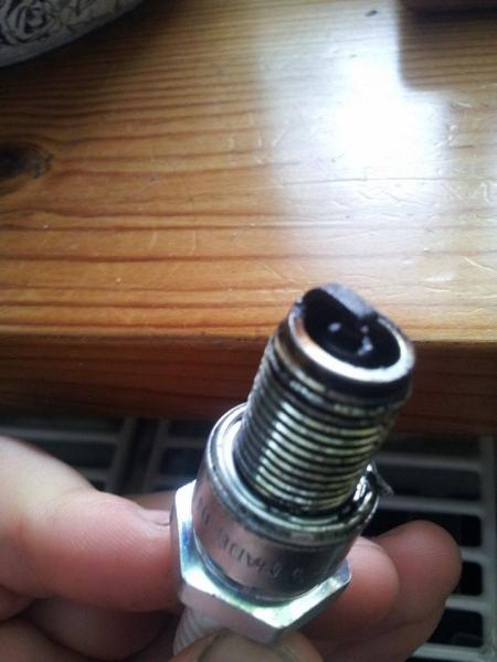

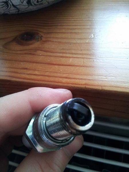

czarna za bogata mieszanka albo za duzo oleju ( na oko wyglada ze za duzo paliwa ) i to ci wykancza swiecie , nie nadaza sie samooszczyszczac i dostaje zwarcia...
http://miszczua.cba.pl
Też mi 2t ubijał szybko świece, ale zauważyłem że zaworek iglicowy troszeczkę puszczał i nie trzymał odpowiedniego poziomu paliwa. Wymieniłem zaworek i jak ręką odjął, od sezonu na tej samej świecy jeżdżę i spalanie jakby niższe:)
a z tym denso to przemyśl sprawe bo ciężko te świece dobić
mnie sie w calej karierze jedna udalo bodajrze w24epsr ? do dt 125 dedykowana , motocykl mial padniety modul zaplonowy i kilkukrotnie zalalem ja zimna na ssaniu ( iskra wypadala a ja szukalem przyczyny ) i dostala zwarcia ( jak kopales byla widoczna malenka iskierka miedzy srodkiem a bokiem zamiast do elektrody wyprowadzonej z gwintu skakac ) a ngk powoli nie licze -przy zalaniu nowej swiecy zimnej bez wygrzania pada jakies 90% , ogolnie mam wrazenie ze ich jakosc spada na psy albo strasznie podrabiaja , w XR miala ,,na oko'' normalna iskre a motocykl na niej nie zapal , kupilem kolejna gdzie na oko iskra byla wrecz slabsza i na tej chodzi :D

Zmieniłem zaworek iglicowy,przewróciłem płytki zaworu membranowego,zmieniłem dysze na 175 główną oraz 48 wolnych i również włożyłem świecę NGK BR7ES.Inna ciepłota zrobiła dużą robotę,świeca nie jest już czarna,lecz po małym przeregulowaniu,zaczyna robić sie ciemnobrązowa oraz zauwazylem ze jak narazie swieca żadna nie padła (odpukać).
Chciałbym podziękować wszystkim za pomoc i sugestie,a świece na denso zmienie jakoś niedługo :)
  • 2 miesiące temu...
Przepraszam ze post pod postem ale jednak moim głównym problemem okazał sie dyfuzor!
Nie dolegał on idealnie prosto na cylinder przez co musiał sie tworzyc jakis zły kąt i zostawała tam niedopalona mieszanka która z czasem zalewała sie gdzies i musiała przez to umierac swiece :D Zalozylem nowy dyfuzor oraz swiece denso i problem zniknął :)
