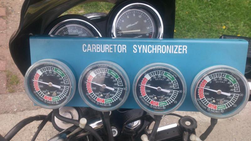

archeolog Opublikowano 25 Kwietnia 2015 Udostępnij Opublikowano 25 Kwietnia 2015 Mam problem z moją hornetką moto szarpie na biegu 1 jest nie spokojne i nie idzie dobrze wyregulować biegu jałowego podejrzenie padło na problem z synchronem gaźników po podłączeniu vacuometry stoją w bardzo podobnych wartościach ale chyba za nisko ? moto przyśpiesza ok nie kopci Cytuj Odnośnik do komentarza Udostępnij na innych stronach Więcej opcji udostępniania...
DZIKOWSKI Opublikowano 26 Kwietnia 2015 Udostępnij Opublikowano 26 Kwietnia 2015 Przy synchronizacji ważne jest,aby wartości na wszystkich cylindrach były równe.Jeśli są,to wszystko ok. Jaki masz filtr powietrza ? Cytuj Nie sztuką jest się rozpędzić.Sztuką jest wyhamować! Odnośnik do komentarza Udostępnij na innych stronach Więcej opcji udostępniania...
saska251 Opublikowano 26 Kwietnia 2015 Udostępnij Opublikowano 26 Kwietnia 2015 (edytowane) Nie są takie niskie, nie siej paniki.Który to rok? Edytowane 26 Kwietnia 2015 przez saska251 Cytuj Tchórze zostali w domu, słabi zginęli po drodze, przetrwali emzeciarze. Odnośnik do komentarza Udostępnij na innych stronach Więcej opcji udostępniania...
zielorz Opublikowano 27 Kwietnia 2015 Udostępnij Opublikowano 27 Kwietnia 2015 Tymi opisami na zegarach to sobie raczej głowy nie zaprzątaj bo one są takie lekko od czapy ;) Cytuj Odnośnik do komentarza Udostępnij na innych stronach Więcej opcji udostępniania...
