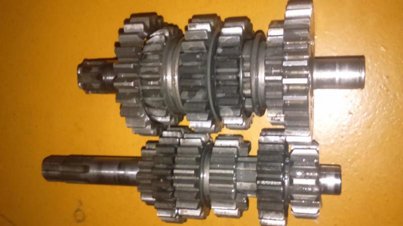

matrak10 Opublikowano 20 Kwietnia 2015 Udostępnij Opublikowano 20 Kwietnia 2015 Witam wiecie moze które tryby sa od drugiego biegu bo mi strasznie trzeszczy na niskich obrotach a na wysokich jakby był luz wyjełem skrzynie i niby wszystko wygląda okk zdj ponirzej Cytuj Odnośnik do komentarza Udostępnij na innych stronach Więcej opcji udostępniania...
vmax Opublikowano 20 Kwietnia 2015 Udostępnij Opublikowano 20 Kwietnia 2015 (edytowane) Wodziki w jakim stanie?? I zrób lepsze zdjęcia bo na tych za dużo nie widać. Edytowane 20 Kwietnia 2015 przez vmax Cytuj Odnośnik do komentarza Udostępnij na innych stronach Więcej opcji udostępniania...

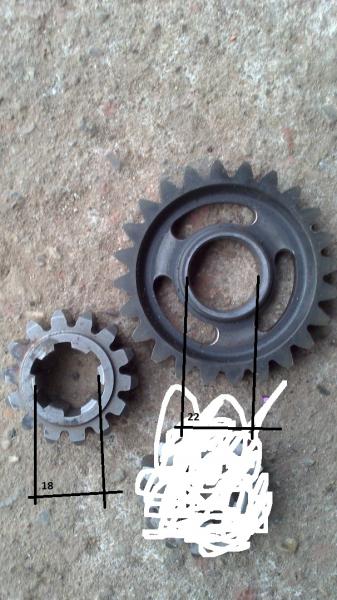

matrak10 Opublikowano 20 Kwietnia 2015 Autor Udostępnij Opublikowano 20 Kwietnia 2015 wodziki sa okk noweto są tryby od dwojki ponoci bedą jeszcze smigać? Cytuj Odnośnik do komentarza Udostępnij na innych stronach Więcej opcji udostępniania...
michoa Opublikowano 21 Kwietnia 2015 Udostępnij Opublikowano 21 Kwietnia 2015 napewno wszystko dobrze poskładane ? wszystkie podkładki , tulejki są ? to się stało ot tak nagle , jest od kupna czy coś dłubałeś ? Cytuj "... i ujrzal Pan prace nasza i byl zadowolony a zapytawszy o zarobki nasze usiadl i zaplakal..." list Pawla apostola do koryntianmichoa-100% stylistów bez szyku http://miszczua.cba.pl Odnośnik do komentarza Udostępnij na innych stronach Więcej opcji udostępniania...
DZIKOWSKI Opublikowano 21 Kwietnia 2015 Udostępnij Opublikowano 21 Kwietnia 2015 Te tryby od dwójki jakie wkleiłeś mają powyrabiane gniazda na sprzęgło kłowe.Zrób lepsze foto tych dwóch zębatek z kilku stron i wrzuć tu Cytuj Nie sztuką jest się rozpędzić.Sztuką jest wyhamować! Odnośnik do komentarza Udostępnij na innych stronach Więcej opcji udostępniania...
