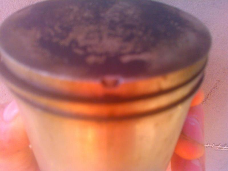

Stało sie coś o wiele gorszego, przyczyną ciężkiego odpaliania i wchodzenie na obroty nie było lewe powietrze, lecz pęknięty tłok.
Gdy ustawiałem obroty nagle coś strzeliło w cylindrze i moto zgasło. Odkręciłem dyfuzor spojrzałem w cylinder i okazało się że kawałek tłoka się uszczerbiło moto jeździ lecz ciężko odpala na zimnym silniku.
Mogę tak jeździć czy bezzwłocznie muszę wymienić tłok ?

nie, nikasil jest cały to co się uszczerbiło wyleciało przez wydech, a co do bogatej mieszanki masz rację ustawiłem już gaźnik i moto odpala. tłok lekko się uszczerbił na płaszczu tam gdzie mieszanka się spala pierścienie są całe, już nim jeździłem nic się nie dzieje ładnie na obroty sie wkręca, nic nie strzela.
Tylko jak długo mogę tak jeździć? bo narazie nie mam tyle hajsu a byle szajsu nie kupię tylko myślę nad tłokiem wossner lub vertex. A i czy te uszczerbienie będzie sie powieksazało czy tłok całkiem popęka ?

To, że nie masz rys na cylindrze nie znaczy, że ten cylinder jeszcze do czegoś się nadaje. Jeżeli Ci nie szkoda Nikasilu to jeździj do wybuchu, może będziesz miał szczęście i kartery przeżyją. Wbijesz tuleję, nową korbę, łożyska itp. Jak długo wytrzyma tłok to jest dobre pytanie, soft enduro 2t wytrzymują z 30 tys. na tłoku. Najbezpieczniej byłoby zmierzyć przerwę pomiędzy pierścieniami.
Z drugiej strony żadnego wybuchu być nie musi, po prostu moto nie będzie jechało tak jak ma.

nwm jaka jest przerwa, ale po wykręceniu dyfuzora i wsadzeniu palca w cylinder to tłok sie poruszał czyli przez luz na pierścieniach mógł uszczerbić się tłok, chyba że się mylę.
Fakt, przez słaby olej pierścienie i tłok mogły się dość znacząco zużyć. Co zatem dalej idzie przez takie zwlekanie z wymianą tłoka, cylinder może mieć zbyt duży owal na włożenie nowego tłoka. Ale to tylko wróżenie z fusów, na twoim miejscu wziął bym serwisówkę w rękę i wszystko rzetelnie pomierzył.
Czyli nawet jeśli tłok się lekko uszczerbił , to nie mogę już jeździć? bo grozi to porysowaniem nikasilu co prowadzi do jego wymiany? czy te uszczerbienie w niczym nie przeszkadza i dalej mogę jeździć, dopłóki nie uzbieram pieniędzy na nowy tłok ? dodam że uszczerbienie jest, wielkości ziarenka pszenicy, a to co się uszczerbiło wyleciało przez wydech.

Byłem dziś w sklepie gdzie kupiłem olej, castrol power1 racing 2t. I spytałem się czy by mi zmierzyli i zamówili tłok powiezieli że nie ma problemu :laugh: więc tylko jak bedę miał kase to odrazu tam jadę z moim tłokiem i mi zamówią.
Dobra, dobra, jak nie zdjąłeś głowicy to nie wiesz czy nie masz rys na Nikasilu wzdłuż kanału wydechowego, jakaś przyczyna uszczerbienia musiała być. Być może za duży luz pomiędzy tłokiem, a cylindrem. Nawet Harry Potter nie powiedział by ci czy ten tłok jeszcze pożyje bez żadnych oględzin czy pomiarów...

Przyznaję ci rację że jakaś przyczyna musiała być :D przyczyną tak jak wyżej napisałem i tak jak ty teraz napisałeś , jest luz na pierścieniach. jak sprawdziłem że jest luz ? przeczytaj wyżej :biggrin:
