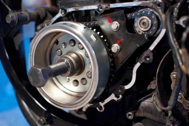

Piotr R1 Opublikowano 31 Lipca 2014 Udostępnij Opublikowano 31 Lipca 2014 Spójrz na zdjęcie, jak wyjmiesz rozrusznik to zębatka łańcuszka spadnie na dół. Bez zdjęcia dekla tego nie widzę. Cytuj Odnośnik do komentarza Udostępnij na innych stronach Więcej opcji udostępniania...
stanykraus Opublikowano 31 Lipca 2014 Autor Udostępnij Opublikowano 31 Lipca 2014 Spójrz na zdjęcie, jak wyjmiesz rozrusznik to zębatka łańcuszka spadnie na dół. Bez zdjęcia dekla tego nie widzę. Dzieki ,jest przejzyscie- myslalem tylko ze tam jest olej i trzeba bedzie go spuszczac ,ale dekiel trzeba odkrecic---serdeczne dzieki za fotke .Czekam teraz na szczotki .Stany Cytuj Odnośnik do komentarza Udostępnij na innych stronach Więcej opcji udostępniania...
