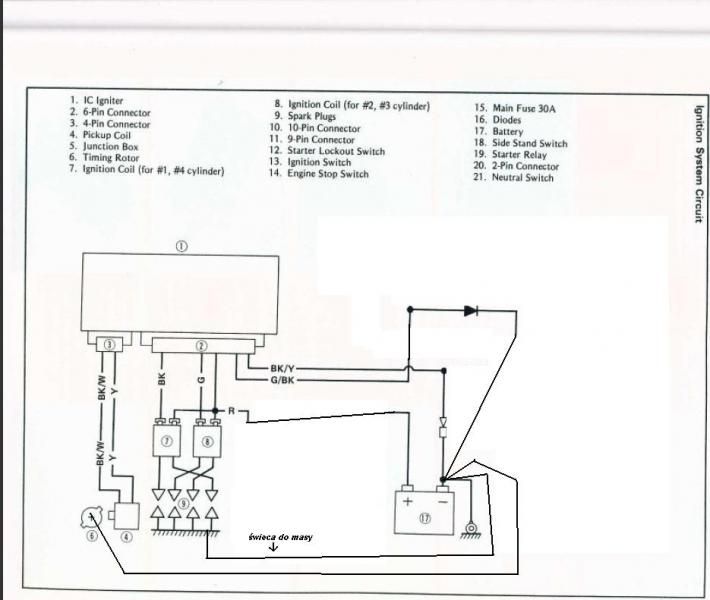

loker88 Opublikowano 6 Sierpnia 2014 Udostępnij Opublikowano 6 Sierpnia 2014 Witam. Mam podobny problem z zapłonem do Jawy ts 350 88r. Nie chce zakładać nowego tematu więc podepnę się tutaj. Chciałem założyć układ zapłonowy do Jawy z zzr 1100 90r. Posiadam impulsator, cewki i moduł zapłonowy. Najpierw chciałem sprawdzić czy układ działa osobno niestety nie udało mi się do uruchomić. Oto jak podłaczyłem z modułzłącze 2-pin do impulsatoraCzarny przewód do cewkiczerwony + i do cewkiCzarno żółty masaZielono czarny przez diodę masaZ cewki jeden przewód ze świecą jeśli coś nie jasne proszę pisać z góry dzięki za pomoc Cytuj Odnośnik do komentarza Udostępnij na innych stronach Więcej opcji udostępniania...

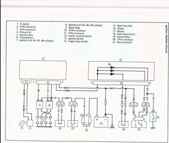

loker88 Opublikowano 7 Sierpnia 2014 Udostępnij Opublikowano 7 Sierpnia 2014 Witam ponownie. podpowie ktoś jak połączyć układ aby zadziałał? Oryginalny schemat oraz przerobiony przeze mnie w załączniku. Cytuj Odnośnik do komentarza Udostępnij na innych stronach Więcej opcji udostępniania...

Piotr R1 Opublikowano 8 Sierpnia 2014 Udostępnij Opublikowano 8 Sierpnia 2014 Ciekawe. Może się uda. Odpowiedz na pytania: -czy zamocowałeś już czujnik położenia wału, -jak rozwiązałeś sprawę ze świecami, bo na schemacie przerobionym pokazałeś 4 świece. Cytuj Odnośnik do komentarza Udostępnij na innych stronach Więcej opcji udostępniania...

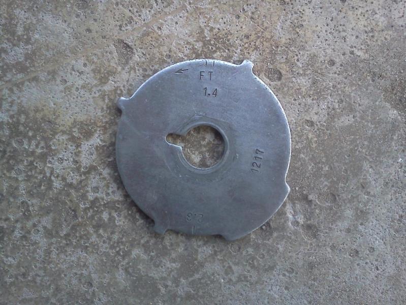

loker88 Opublikowano 9 Sierpnia 2014 Udostępnij Opublikowano 9 Sierpnia 2014 Chcę wykorzystać tylko jedną cewkę, wtedy iskra była by równocześnie na obu cylindrach. Gdy jeden z cylindrów będzie w dolnym położeniu to i tak będzie miał iskrę ale raczej to w niczym nie przeszkadza. Czujnika jeszcze nie montowałem, myślałem o zamontowaniu oryginalnego z zzr z wykorzystaniem tylko dwóch "dzióbków" przeciwległych resztę bym usunął i oczywiście kąt wyprzedzenia zapłonu 2,7mm. Najpierw chcę zobaczyć czy to w ogóle będzie działać później przystąpię do montażu. pozdrawiam Cytuj Odnośnik do komentarza Udostępnij na innych stronach Więcej opcji udostępniania...

Piotr R1 Opublikowano 9 Sierpnia 2014 Udostępnij Opublikowano 9 Sierpnia 2014 Nie może być iskra jednocześnie w dwusuwie, bo tłok na dole to cylinder napełniony niesprężoną mieszanką i strzał. Druga sprawa jeżeli zostawisz 2 dziobki a były 4, to na 2000obr, moduł będzie działał jak na 1000, a więc wolne obroty, dziura w mocy, na 6000, będzie jak na trzech, a więc też bez szału. Domyślam się że kombinując z tym modułem chciałeś skorzystać ze sportowego sterowania zapłonem, a więc warto jeszcze to przemyśleć. Cytuj Odnośnik do komentarza Udostępnij na innych stronach Więcej opcji udostępniania...
loker88 Opublikowano 9 Sierpnia 2014 Udostępnij Opublikowano 9 Sierpnia 2014 To wygląda jak na zdjęciu. 1 dziubek odpowiada za zapłon 1 i 4 cylindra a drugi za 2 i 3.A gdybym wykorzystał dwie cewki po jednej na cylinder? Wtedy iskra byłaby raz na lewym raz na prawym cylindrze. I nie chce kupować żadnych chińskich modułów skoro mam japońskie niepotrzebne. Cytuj Odnośnik do komentarza Udostępnij na innych stronach Więcej opcji udostępniania...
