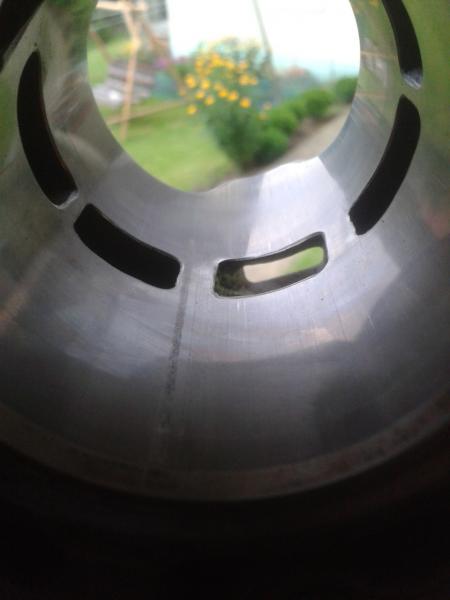

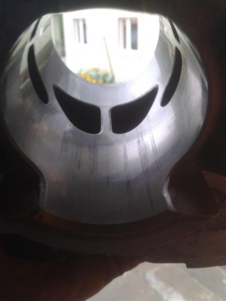

Rafi13 Opublikowano 17 Lipca 2014 Udostępnij Opublikowano 17 Lipca 2014 Witam, Tak jak w tytule prosiłbym o ocenie mojego cylindra z Hondy nsr 125 czy nadaje sie on jeszcze do użytku. Chodzi mi głównie o to czy można na nim zrobić jeszcze honowanie czy już tuleja. Jedyne uszkodzenia są widoczne na zdjęciach, reszta jest w bdb stanie. Rysy widoczne są delikatnie wyczuwalne pod palcem, dlatego prosiłbym o odp kogoś kto robił już honowanie bo ja pierwszy raz mam do czynienia z nicasilem. Cytuj Odnośnik do komentarza Udostępnij na innych stronach Więcej opcji udostępniania...

DZIKOWSKI Opublikowano 24 Lipca 2014 Udostępnij Opublikowano 24 Lipca 2014 (edytowane) Jak nie masz narzędzi to nie sprawdzisz, sprawdzanie na oko w cylindrach gdzie rolę odgrywa 0,25mm nie ma sensu. W serwisówce powinna być wartość graniczna średnicy cylindra. No i jeszcze trzeba sprawdzić czy się "jajo" nie zrobiło. No ale tak czy siak będziesz musiał oddać ten cylinder. 0,25 mm to przy tulei,na nicasilu 0,01 mm. Cylinder na zdjęciu jest do tulejowania lub regeneracji Edytowane 24 Lipca 2014 przez DZIKOWSKI Cytuj Nie sztuką jest się rozpędzić.Sztuką jest wyhamować! Odnośnik do komentarza Udostępnij na innych stronach Więcej opcji udostępniania...
