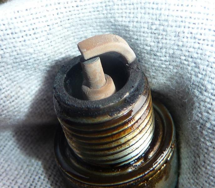

IZO Posted July 12, 2014 Share Posted July 12, 2014 Jak wygląda świeca po jeździe na tym mixie ? Quote Link to comment Share on other sites More sharing options...

rausman Posted July 12, 2014 Author Share Posted July 12, 2014 (edited) Ceglasty/ kawa z mlekiem, odpalałem go dzisiaj po deszczu, chodził przez 2 minuty na zmiennych obrotach : jałowe do odcięcia. Na załączonych zdjęciach świec gażnik ustawiony jest na zwykłą benzynę. Przy ustawieniu większej ilości powietrza na zwykłej benzynie silnik zaczyna mulić, tak więc nie wiem jak to będzie przy mieszance z etanolem.Przy obecnym ustawieniu gaźnika skuter pali 2.5 -2.7 l/100 w cyklu mieszanym przy przędkościach przelotowych 45 km/h - 50 km/h i obrotach 7 tysięcy/ minute. Robię głównie trasy po 20 km. Spróbuje ustawić gaźnik na więcej paliwa, na pewno mu się nic nie stanie oprócz zalewania. Trudno będzie wir w baku : D @ZikowskiPodobno etanol pogarsza właściwości smarne olejów (w 2T to pół biedy bo olej po dwóch suwach wylatuje przez rurę wydechową [chociaż ma też za zaddanie smarować wał i łożyska]. Z kolei ciekawy jestem jak taka domieszka etanolu przyjmie się w silnikach motocyklowych czterosuwowych tradycyjnych z gaźnikami. Edited July 12, 2014 by rausman Quote Link to comment Share on other sites More sharing options...
