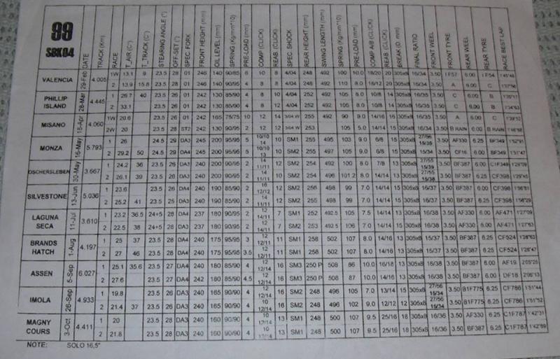

theodor. Opublikowano 1 Lipca 2014 Udostępnij Opublikowano 1 Lipca 2014 No to tu przykład takiej ch... nie roboty Cytuj http://ducatisti.pl/ PORTAL POŚWIĘCONY MARCE DUCATIhttp://motomaniax.pl/ jedyny 100% serwis ducati w warszawie Odnośnik do komentarza Udostępnij na innych stronach Więcej opcji udostępniania...
Niesmiertelny Opublikowano 1 Lipca 2014 Udostępnij Opublikowano 1 Lipca 2014 fajna profesjonalna rozpiska zespołu ale w wiekszosci przypadkow trzeba razic sobie samemu .Jak ma się akcesoryjne zawiasy to nie ma problemu bo mamy bazowe ustawienia które calkiem dobrze się spisują ale w serii to tak jak Sikor napisał . Cytuj Odnośnik do komentarza Udostępnij na innych stronach Więcej opcji udostępniania...
