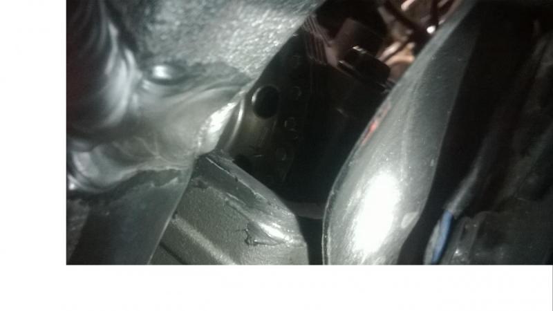

Noo to rozebrałem w końcu. Mam pytanie do Was, jako że pierwszy raz rozkręcam taki silnik, uszczelka pod głowicą składa się jakby z 3 blaszek cieniutkich, pokryta jest jakby gumą(wygląda na oryginalnie pokrytą), są takie uszczelki pod głowicą w motocyklach częściej spotykane? No i nie wygląda za bardzo, żeby gdzieś puszczała... Druga sprawa, biała maź w kanałach wodnych(jak mydło w płynie), od czego może być? Jutro, za dnia, lepiej wsio pooglądam.

praktycznie w każdym motocyklu występują te uszczelki...
a biała maź jest wynikiem tego co napisał powyżej Monter.

Ok, dziękuję, ja się spotykam po raz pierwszy(w autach czy koparkach nie widziałem takich uszczelek).
Bo to nie auto ani koparka :icon_razz:

Wyraźny ślad na głowicy(2 cylinder), z komory do płaszcza wodnego, ale olej w wodzie skąd to nie wiem... Chłodnica oleju przy filtrze? No nie wiem, tak czy siak, będę składał za miesiąc dopiero, także wtedy będę pisał dalej co i jak :)

Jeśli pod filtrem jest chłodniczka to jak najbardziej wymień oringi. Kawałek gumy a potrafi zjeść nerwów. Szczelność jej tez trzeba obadać.

Ok, będę sprawdzał, na razie muszę odkręcić śrubę od pompy wody... spawarka pójdzie w ruch ;/ Ale nie wiem czy ten silnik był w polszy robiony (na głowicy po niemiecku ze była planowana), ale niektóre miejsca/patenty wołają o pomstę do nieba ...

Witam ponownie. Uszczelka wymieniona, poskładane wsio, motór nie pali... Zastanawiam się czy rozrząd jest ok, robię jak w serwisówce, na wale korbowym na kresce, wałek wydechowy jak na zdjęciu, ssący 15 sworzni? łańcucha dalej. Już nawet dawałem, wydechowy o ząbek do przodu, bo jak widać nie pokrywa się idealnie, ale wtedy nawet nie zajęknął przy próbie odpalania... Gaźniki? Jakieś pomysły?
