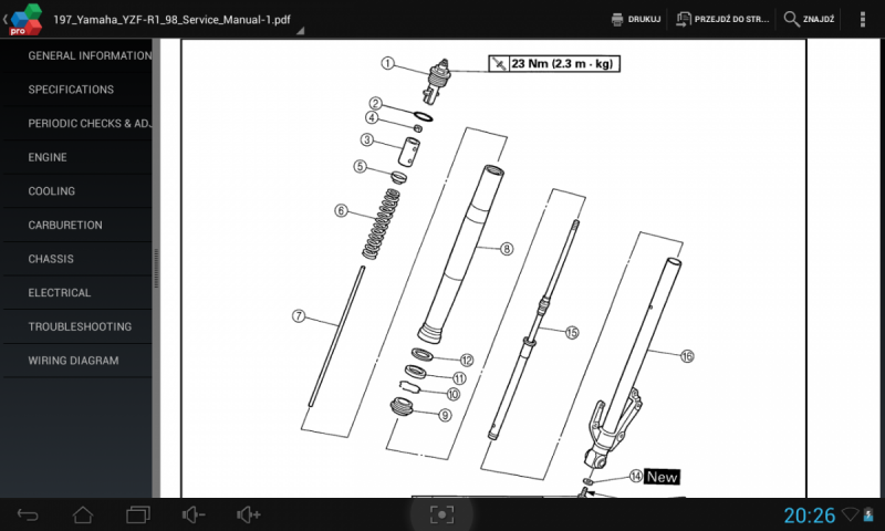

Zino R Opublikowano 23 Kwietnia 2014 Autor Udostępnij Opublikowano 23 Kwietnia 2014 Budowę lag znam na podstawie tego rysunku,ale nie widzę tam tulei wymiennych Cytuj Odnośnik do komentarza Udostępnij na innych stronach Więcej opcji udostępniania...
Limo Opublikowano 23 Kwietnia 2014 Udostępnij Opublikowano 23 Kwietnia 2014 To by było dziwne, ale faktycznie nie widać. Cytuj Why... So... Serious Odnośnik do komentarza Udostępnij na innych stronach Więcej opcji udostępniania...
Herdi Opublikowano 23 Kwietnia 2014 Udostępnij Opublikowano 23 Kwietnia 2014 Bo sa w kpl z golenia, nie wystepuja jako oddzielna czesc. Tylko po rozmiarze dokupi. Wysłane z ElDżi Optimus Dżi Cytuj -------------------Pozdro HerdiŚrubkomistrz w serwisie :) Odnośnik do komentarza Udostępnij na innych stronach Więcej opcji udostępniania...
Zino R Opublikowano 23 Kwietnia 2014 Autor Udostępnij Opublikowano 23 Kwietnia 2014 Czyli można to zregenerować,dorobić takie tuleje? Cytuj Odnośnik do komentarza Udostępnij na innych stronach Więcej opcji udostępniania...
Herdi Opublikowano 23 Kwietnia 2014 Udostępnij Opublikowano 23 Kwietnia 2014 Mozna kupic nowe, ale potrzeba wyjac stare i zmierzyc. Wysłane z ElDżi Optimus Dżi Panewke masz tylko w goleni od dolu, gore (rowniez wkladu) stabilizuje kapsel. Wysłane z ElDżi Optimus Dżi Cytuj -------------------Pozdro HerdiŚrubkomistrz w serwisie :) Odnośnik do komentarza Udostępnij na innych stronach Więcej opcji udostępniania...
