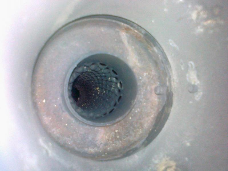

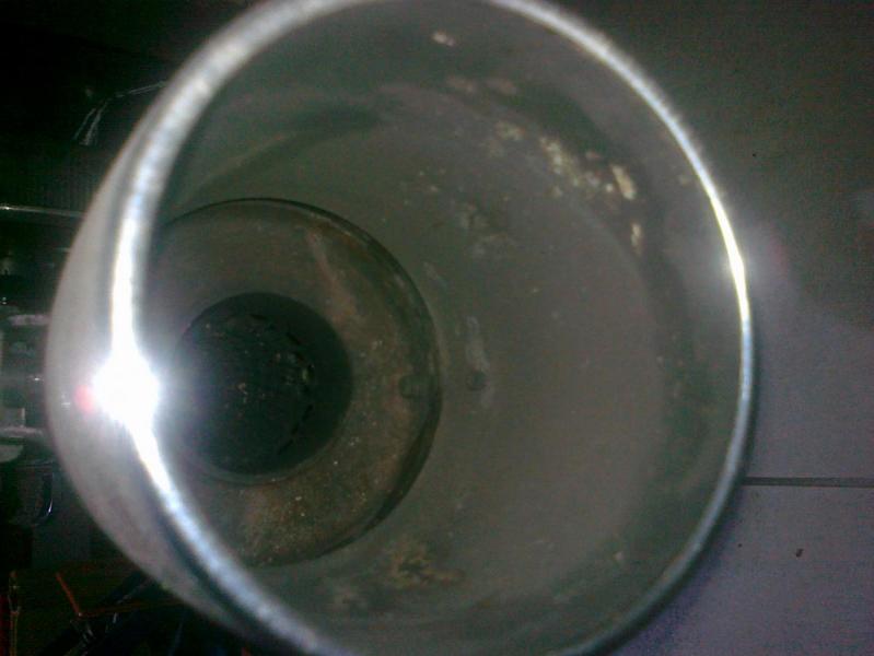

Witam, założyłem do mojego moto wydech Samsona 2w2, w wydechu zamontowane mam wyciszacze/baflle , ale pomimo tego i tak strasznie ryczy. Wpadłem na pomysł aby kupić mate do wydechu np. taką: https://www.moto-akcesoria.pl/matawata-wygluszajaca-do-tlumikow,p,21820 wyciągnąć baflle i owinąć je nią. Moje pytanko czy takie rozwiązanie coś da czy tyko wydam stówkę i nadal będzie tak jak było?
Poniżej zdjęcia wytłumiaczy/baflli w moim wydechu

Przerabialem temat przy Roadstarze. Efekt - przytlumiony wydech i polowa koni zdechlo. Pech chcial, ze zalozylem to przed mala wycieczka do czech. Klnalem na czym swiat stoi cala droge. Zauwaz, ze DB Killer nadal fajnie spaliny przepuszcza - jak wetkniesz tam mate to niestety ale masz efekt jak bys wydech butem przytkal. Ja odradzam ale kazdy ma swoje zdanie. :) Acha - poza tym taka mata sie tez nagrzewa, a ze przylega ona cala powierzchnia na ogol nie tylko do db-killera ale tez do rury wydechowej wiec istnieje powazne ryzyko odbarwien w tym miejscu.

Koledzy ja mam bd kilery, a myślę nad dodatkowym wyciszeniem. Pomimo rad V-powera zaryzykuje to 100zł dla dobra nauki i zobaczę czy tez będą problemy z mocą po zawiązaniu na kilerach szmat.

montowałem do V&H dbKillery od Kalińskiego - były od razu z matami. Jakoś szczególnie nie zauważyłem spadku mocy, ale może dlatego, że raptem z tydzień latałem bez baffli i od razu zainwestowałem bo bez nich grzmot był przeolbrzymi :)
