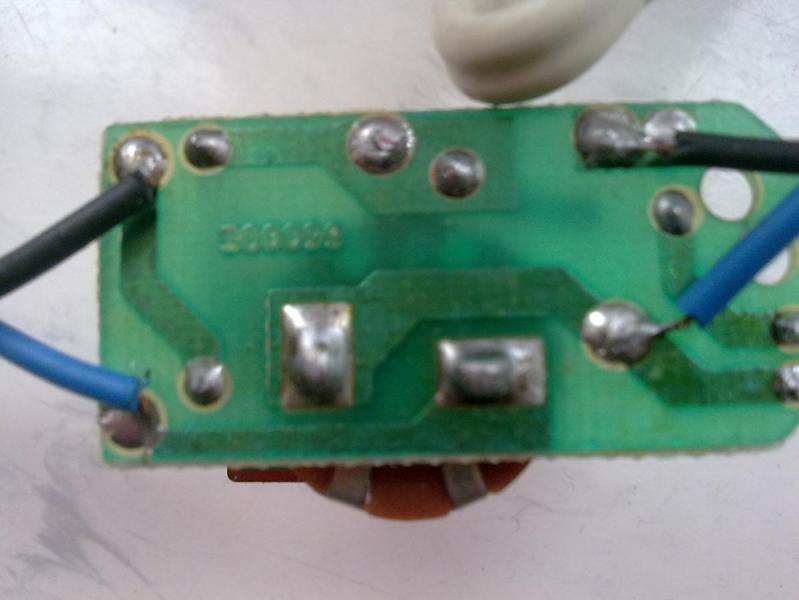

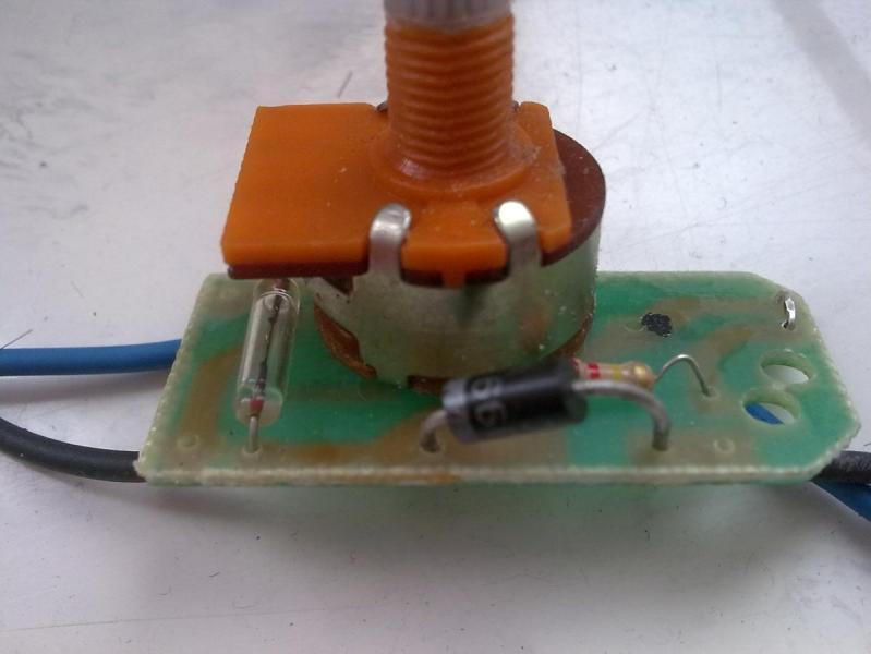

wstawiam foto.
co można z tego zrobić? zaznaczam że mam dostęp do wielu części elektronicznych więc jak coś wyskrobie potrzebne elementy.
oznaczenie diody to IN5399 DC
więcej opisów nie ma ...
tam gdzie zworka była dioda (czerwona) przypadkiem ją zepsułem - jak znajdę podobną to wlutuje
rezystor ( brązowy, czerwony żółty złoty)
Edytowane przez MaciekV
Mango ku*wa rulez :D "Zaawansowany" regulator mocy z potencjometrem , prawdopdobnie drutowym jako element wykonawczy - nic więcej . Ta dioda INcoś tam to zwykła prostownicza .
W skrócie - nic z tego nie zrobisz w aplikacji podgrzewania manetek. PWM o którym mówił wueska bedzie chyba najlepsza opcją . Albo owijaj i próbuj bez regulatora .

możesz mi też powiedzieć co to za przezroczysty element? to jakaś dioda? i co to robić ma? bo w necie nie znalazłem takiego cuda w żadnym układzie...
TO przeźroczyste to jednorazowy bezpiecznik topikowy.
