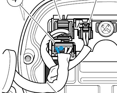

SpikerHD Opublikowano 19 Lipca 2021 Udostępnij Opublikowano 19 Lipca 2021 (edytowane) On 7/11/2018 at 2:04 PM, SpikerHD said: jak zrobić postojówkę z tyłu? Sam sobie odpowiem ;). Najtaniej: we wtyczce od kabla żarówki trzeba zamienić miejsce niebieskiego przewodu z ostatniego slotu na przedostatni, tak jak na załączonym rysunku. Wówczas w lewej i w prawej pozycji stacyjki mamy światło postojowe z tyłu. Bardziej profesjonalną, ale droższą metodą jest wymiana całej wiązki tylnej żarówki na wersję nieamerykańską. Edytowane 19 Lipca 2021 przez SpikerHD Cytuj Odnośnik do komentarza Udostępnij na innych stronach Więcej opcji udostępniania...
