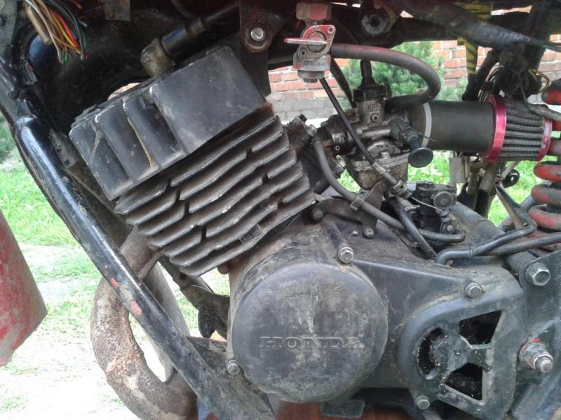

toudi17 Opublikowano 9 Stycznia 2014 Autor Udostępnij Opublikowano 9 Stycznia 2014 Tzn Cylinder czeka na szlif, jest już u mechanika tylko czeka na wymiar tłoka. On jeszcze ma mi powiedzieć minimum tłoka tak żeby pokrył rysy na cylindrze.Co do zdjęcia to zaraz coś ogarne. Na pewno tłok jest od 125ccm...Tak to wygląda. Cytuj Odnośnik do komentarza Udostępnij na innych stronach Więcej opcji udostępniania...
Goofer Opublikowano 9 Stycznia 2014 Udostępnij Opublikowano 9 Stycznia 2014 Orginalnie to była pojemnosc 80,wychodzi na to ,że albo ma założony jakis zestaw powiekszajacy pojemnosc albo wsadzony tlok od czegos innego. Cytuj Odnośnik do komentarza Udostępnij na innych stronach Więcej opcji udostępniania...
toudi17 Opublikowano 9 Stycznia 2014 Autor Udostępnij Opublikowano 9 Stycznia 2014 Dla mnie jest to silnik 80, ale co robi tłok od 125? teraz jakbym chciał założyć orginalny tłok od 80 to musze kupić cylinder. Dlatego chce znależć pasujący tłok do tego co mam. Najgorsze to że ciezko o takiego ze sworzeń 14. Choć to jestem w stanie obejść bo zredukuje z 16 na 14.W takim razie ktoś wsiadził cylinder i tłok od 125 tylko skąd miał taki pasowny tłok? Cytuj Odnośnik do komentarza Udostępnij na innych stronach Więcej opcji udostępniania...
